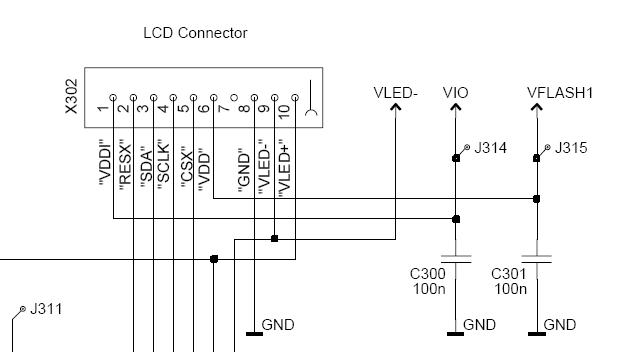

Ако се намери и инфо за пиновете на дисплея - ще е супер :)

Ето това е от схемата на 6100
Коментар на файл: LCD_pinout
lcd.JPG [ 25 KiB | Прегледано 1142 пъти ]
