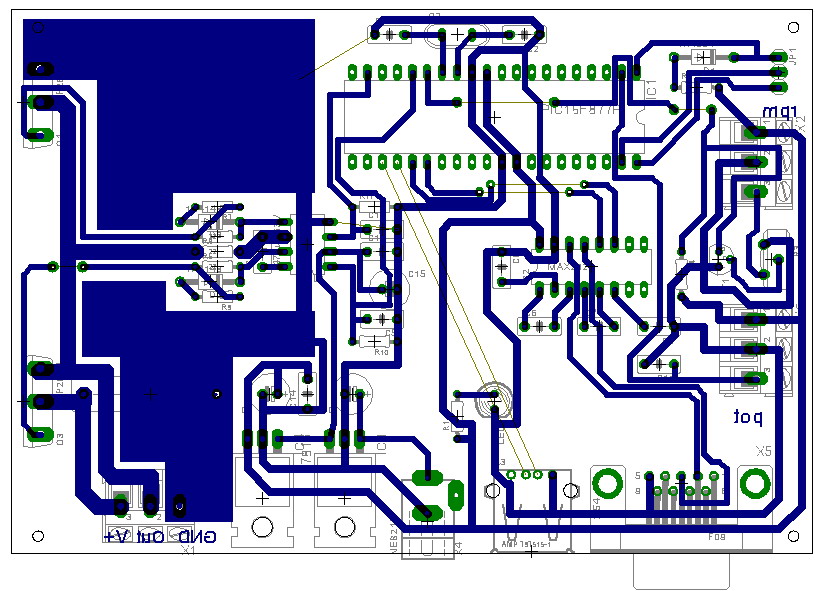

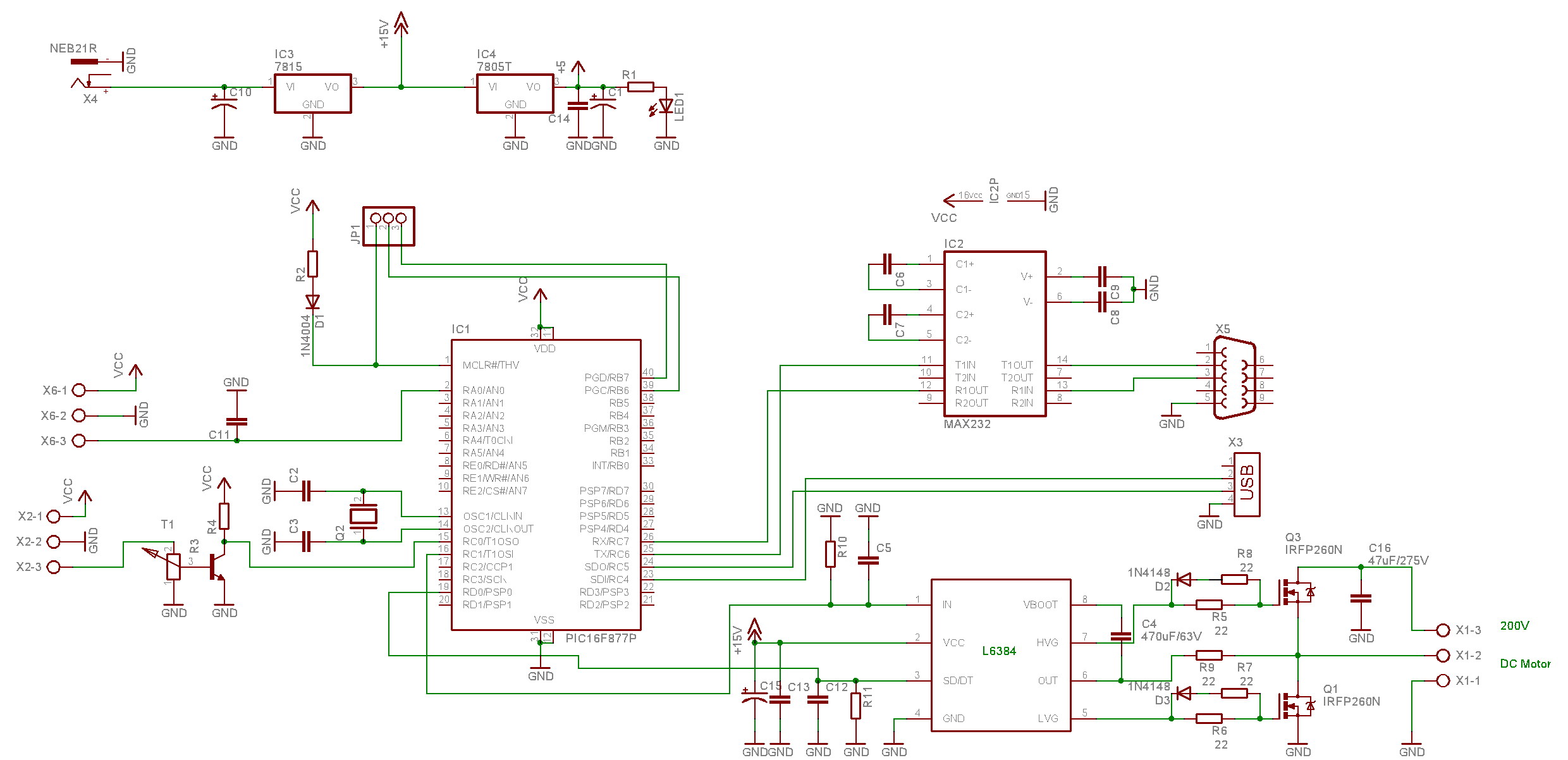

Направих схема, която работеше много добре с напрежение 30V, захранващо малко двигателче - това беше само за тестване на програмата. Когато реших да му пусна напрежение 200V стана страшно - всичко изгоря - uC 18F452, MOSFET драйвера L6384 и MOSFET-тите IRFP260N. Трябва да спомена, че когато пуснах 200V нямаше приложен товар, но това не би трявбало да е причина.
Разгледайте схемата и PCB и кажете, ако виждате нещо нередно

А случано масата ти да е повдигната през греца и събирайкия през мрежата (нулата) с тази на компа :) а dead time да си задавал като гледам ПД0 ти е изход с твърда 1 или 0 как формираш dead time защо там не е отворен колектор като той зависи от рез към маса а така просто го няма

6384 има вграден ценер на 15.6В (от 14.6 до 16.6) за това захранването трябва да е през резистор
за да тръгне така схемата РД0 трябва да е без пулл уп,но като гледам така нещата най големия проблем е опроводяването, тази платка няма начин да тръгне на 200В, за справка виж application notes l6384
ужасно е критично коя писта от къде ще хванеш и от къде ще мине
съвета ми е да почнеш с по ниски напрежения и да гледаш постоянно с осцилоскопа(за да видиш изобщо нещо ти трябва хубав осцилоскоп със хубава сонда, паразитните сигнали които трябва да търсиш и отстраняваш са от порядъка на наносекунди. моя е 100мхз и върши работа)

Абе да те питам някой неща:
1.Веригата на гейта за бърз разряд на капацитета гейт-сорс - стойността на резистора е същата,както и в 'права' посока,което губи смисъла на цялата идея за бърз разряд.
2.Защо си сложил резистора R9 като в дейташийта не е показан?
3.От какво вземаш това напрежение 200 волта ?
4.Използваш ли латер при повишаване на напрежението или директно включваш на високото?
5.Защо не си поставил кондензатори (електролитен и керамичен) на изхода до 7815?
Направи галванично развързване на драйвера от процесора през оптрон.Драйвера го захрани през резистор и вградения му ценер.За целта можеш да използваш и драйвер IR2111 с вградено dead-time.Аз лично ползвам такива при управление на асинхронна машина и съм много доволен.Така свързана схемата ме съмнява работата на dead-time функцията - в първия момент на инициализацията на процесора не знаеш де що имаш по пиновете и може да си прещракал няколко пъти драйвера и при ниско напрежение това да не е дало ефект но при високото е думнал,в смисъл едновременно си отпушил и двата транзисторра при дед-тайм=0 и от там тръгва всичко да гърми.Тези кондензатори дето ги слагаш като филтрови по входовете понякога правят мизерии.
Успех с новия модел :wink:
Сря Окт 04, 2006 8:44 pm
Мнения: 433
Местоположение: Казанлък
Ки4о когато разрежда се включват и 2 резистора през диода и стават 11 ома при заряд е само 1 от 22 но това не му е проблема според мен както е включил SD/DT входа на изход от проца не формира деад тайм там той се задава в зависимост от резистор на маса и на ниско напрежение пак е имало проблем но не го е забелязал поради Високото вътрешно R на 30В дето го е хранил транзисторите са се отпушвали и вероятно са греели но те са прекалено мощни и само е клякало захранването за времето на покриването но това аз си го мисля може и да не е точно така но съм 99% сигурен 4е е работило без deadtime R9 задължително да го разкара там няма смисъл да стои дори пре4и особено ако прекъсне

Бе Гого IRFP240 е 200V 20A и драйвери си има А между другото каде са диодите на полеваците то има вътре ама те са сравнително бавни там не виждам HER307(107)или нещо такова паралелно на дрен сорс тоя обратен пик така може да издумка транзисторите то и без това работят на ръба от 200В

IRFP260N Описание: MOS-N-FET,200V,50A,300W,0.04R това достатъчно ли е да млъкнеш
IRFP260 200V Single N-Channel HEXFET Power MOSFET in a TO-247AC package
а ти къде видя IRF260 :x по схемата но това е друг въпрос
