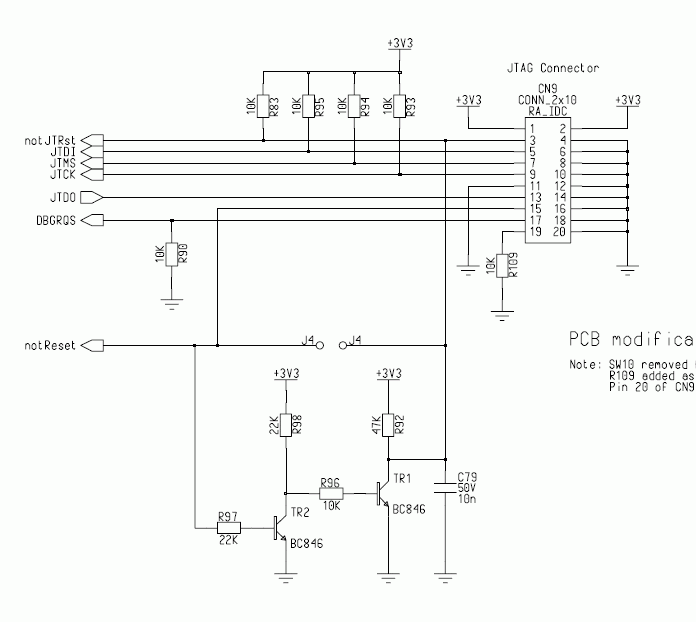

В схемата на JTAG-a има следната простотия (на картинката). Изобщо на виждам смисъла й....
jtg.gif [ 14.26 KiB | Прегледано 3564 пъти ]

Може да си го реализираш както си искаш,важното е когато ти слезе ресета в 0 да ти слезе в 0 и /JRST.
Но имай пред вид че R92 i C79 ти дават закъснеие. тоест JRST ще се активира по късно. а при деактивирането ще слязат в 0 почти едновременно защото транзистора разрежда C79 веданага. В вериагата намаш токоограничаващ резистор.

И аз се чудех върху таз верига; в края на краищата я повторих така както е дадена, предполагам че е зор за синхронизация на TRST и RST. с транзистори SMD не заема място. Моя съвет е да си я поставиш както я дават, иначе може да загубиш дебъгването.

Споко,не е капризно. На моята платка за експеримента махах T1 и на мястото на колектора му връзвах един диод към ресета. Съвсем нормално се дебъгваше.
Най удачно решение за случая мисля че е един P-N-P транзистор емитера на който да е където сега е колектора на Т2/JRST/,базата директно на RESET а колектора на маса. C79 за този случай трабва да го направиш 15 или 22 nF.
3 резистора и един транзистор по малко от оригиналното решение.

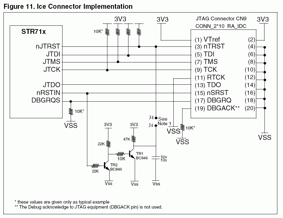

В продължение на темата за JTAG-a, на едно друго място (STR71x Hardware Development - Getting Started.pdf) се чете следното.
Кое е вярното???
Коментар на файл: Notes:
1. In order for JTAG and Chip Reset to be synchronized the J4 jumper must be fitted.
jtg1.gif [ 27.83 KiB | Прегледано 3581 пъти ]

Кое те притеснява тук

Всъщност ми се струва че това второто е по вярно.
При първото винаги има връзка между двата ресета. При второто - само като се тури джъмпера.

Да втората е по удачна.
Кога ще ти се наложи да го махаш тоя джъмпер? Аз поне не видях причина да го слагам и на моята платка тази верига си е постоянно включена.

Идея си нямам. Тука имаме три платки и на трите джъмпера не е сложен (т.е. има го но само на едното краче).
Много се дразня на такива решения - дето уж имат смисъл, но само при всяко трето пълнолуние, и то ако се пада в петък... :evil:
