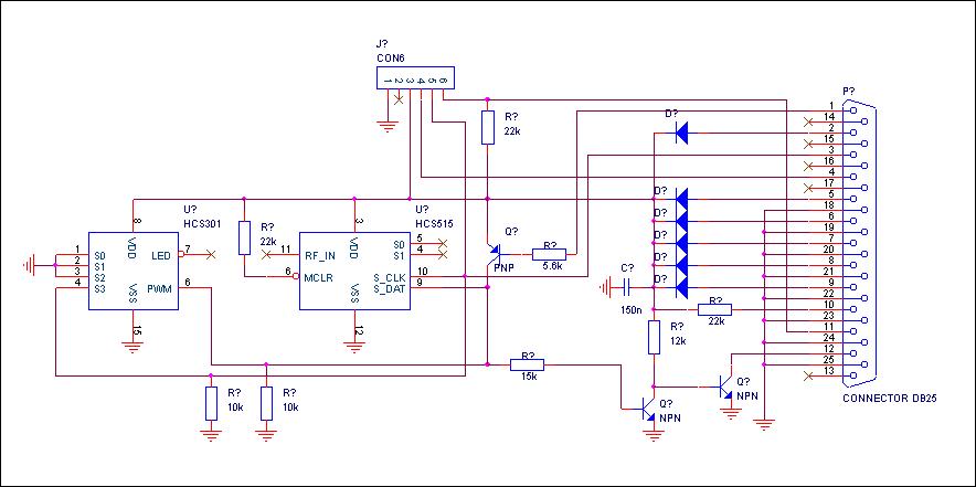

Всичко до тук добре , но все пак е най добре да помислиш за програматор за ком, аз имам и програматор и програма но е за дос , отделно си правих и модул с който да си обучиш комплект дистанционни с приемника.
Така ми беше по лесно и по бързо ставаше програмирането и настройването , не да програмираш контролер пък чрез него еди какво си бе дълга и широка :)
Мога да кача нещо тук , но все пак трябва да се има в предвид че беше правено за стар комп на 500MHz , пробвал съм на по бърза но не ставаше.
Да пробва някой и да каже, но трябва да имаш и кирилизатор :lol: :D

hcs_pr.jpg [ 52.4 KiB | Прегледано 2599 пъти ]

дръпхан софта .... интересен е мен ме зори прогването за комп и затова го пиша за атмел които го е правил добре се е справил :)) поздравления само ще те помоля да постнеш схемата за обучение /дирекно ли си вързал 2-та пвм-а/
малкия ми проблем за тази схема е че работя на нобуук и нямам LPT i COM само USB затова сам си взел преход USB -> COM /pl2303/
