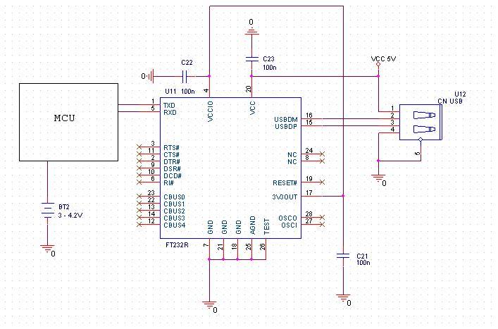

Искам да включа FT232 със захранване от USB, но да направя изводите 3,3V съвместими като свържа VCCIO към 3V3OUT. До тука добре но ако захранването на останала част на устройството не ми е 3,3V а варира от 3 до 4.2V ? Не искам да включа FT232 на автономно захранване, за да намаля консумацията на празен ход от чипа. Има ли проблем ако напрежението на VCCIO е 3.3 V a нивото на RXD се пвиши в даден момент на 4.2V ?

Свържи ги през резистор 470 ома и е ОК

Баче Кольо за pull-up резистори на RXD и TXD към вътрешното захранване ли става дума и защо но 10ком ?

Нали питаш за връзката между TXD на часта на по високо захранване и RXD на FTDI. Между тях.

Нещо не схващам затова публикувам схамата....

Между MCU и FTDI-то

Последователно на предаването и приемането, за да оберат пада на напрежение ли ? Питам щот такова решение не съм срещал.

backson написа:
Точно :) Макар, че дори и без тях ще работи...гърчил съм FT232 с какви ли не задачки 8)

Мерси Predatore и бач кольо. Питам щот пускам и платки едновременно и ме е страх да не дялкам писти пак
