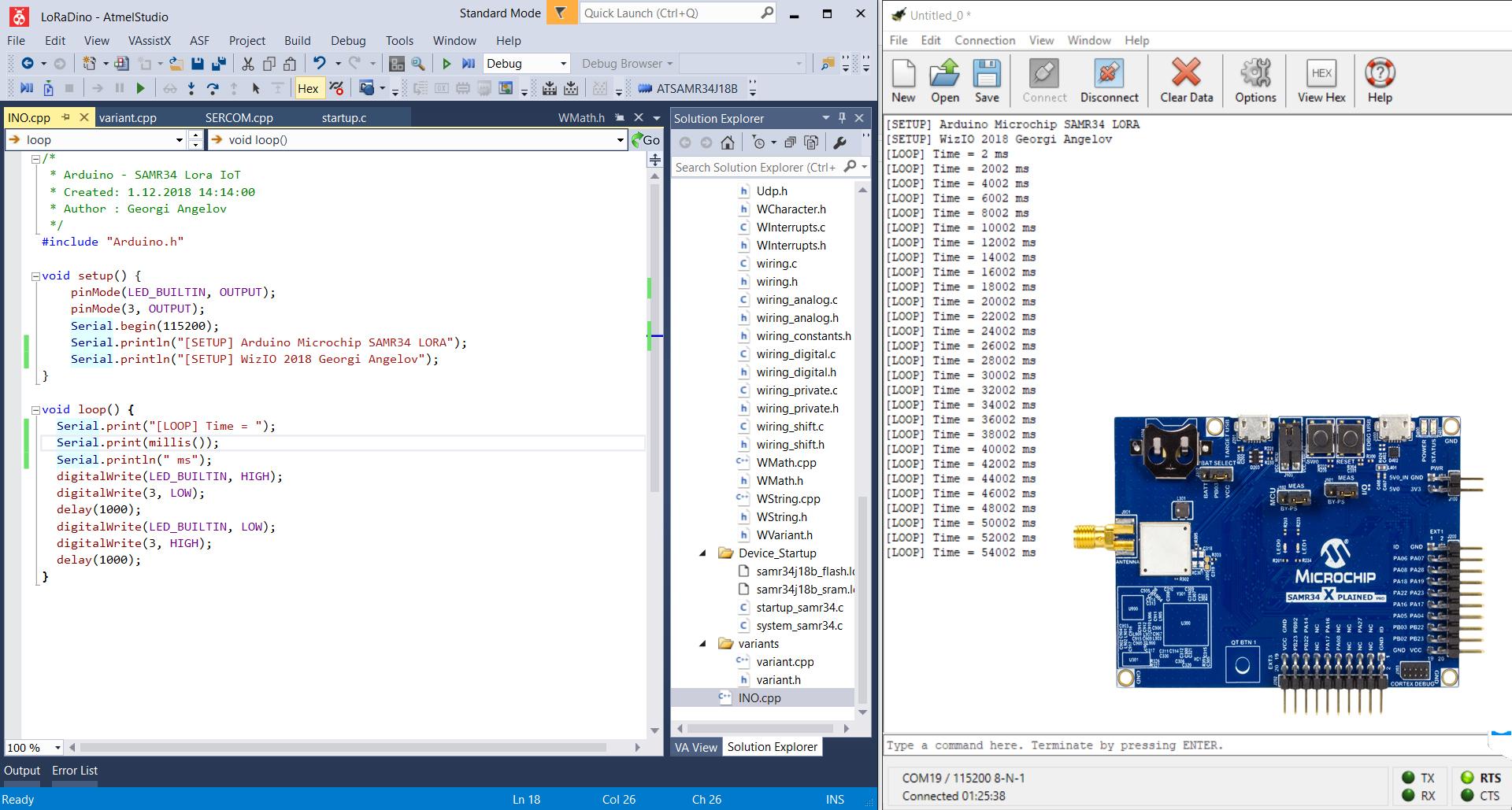

Тук жената ме нарита да я водя на кафе - щях да се "хваля" с Microchip SAM R34/35 Lora SoC или както те му казват SIP
48 MHz Cortex M0+ с вграден Lora SEMTECH transmiter
Накратко - Опитвам се да портна Arduino ... за сега имам ардуино ядро, GPIO и Serial (UART)
ще мъча да подкарам SPI за да получа достъп до Лората
SAMR34.jpeg [ 235.2 KiB | Прегледано 20594 пъти ]

с LoraWAN не съм правил софтуерни експерименти - сега мисля да го "уча" със Microchip SAMR34 - на снимката горе демо борд

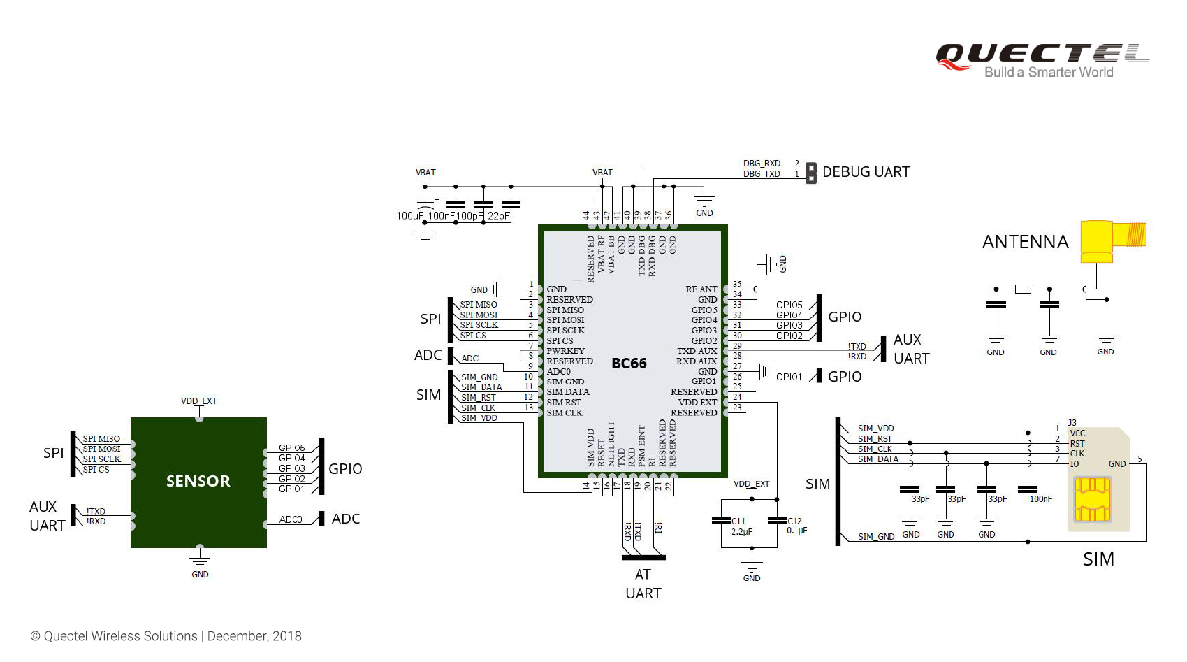

TheWizard, взех да се зарибявам... :) Гледам ВС66 е съвместим по пинове с М66... Как стои въпроса при ВС66 с регистрацията при движение из града?
Пон Дек 10, 2018 12:14 pm
Мнения: 6152
Мнение Re: LPWA - Narrow Band, Lora...
по принцип Narrow Band е за статични "сензори" и устройства, мисля че максималната скорост на обект беше под 12 км/ч
защото май няма заложен алгоритъм за автоматично превключване межу клетки(не съм сигурен), а всяко превключване хаби батерия(ако има)
теоретично "философията" е:
* много ниска цена за SIM карта ( да кажем евро за година )
* към на една клетка да са вързани много сензори ( като много казват 100 000 )
* да се събират много данни от "спящи" сензори ( пример: работи/излъчва 1 минута - спи седмица, пази батерия, не прави трафик )
* ориентирано е към електромери, водомери, "умен град" сензори и устройства като кошове за боклук, улично осветление, паркинг датчици и всичко което е ориентирано към голям брой у-ва
за GPS тракери - ползвайте на GPRS / LTE ...
не съм пробвал в движение, на около 1000 1500 метра съм от клетката на 900 MHz (банд 8, A1 ще е на толкова) средно приемам на -55 дбм от масата
снимката е пример за схема
example.png [ 460.69 KiB | Прегледано 20356 пъти ]
