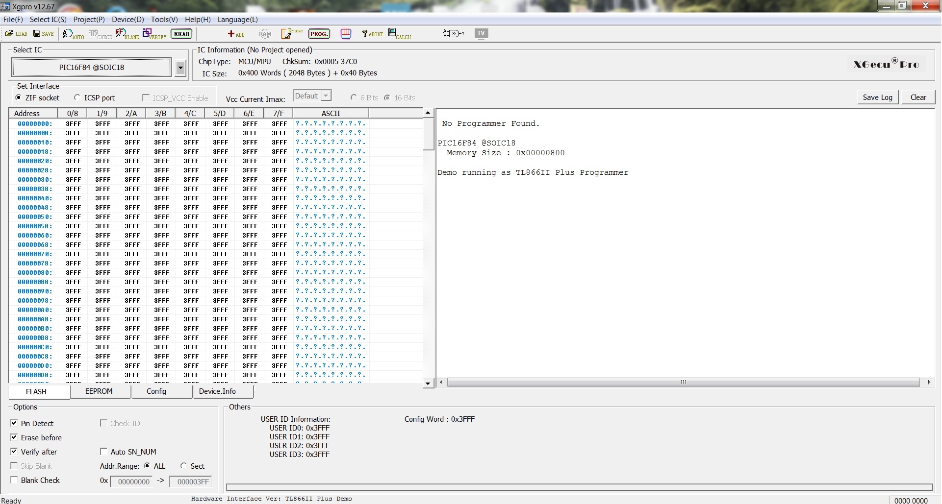

Разполагам само със горепосочения програматор, въпросът ми е с него става ли. Някой има ли опит с него и за някакви проблеми евентуално коио мога да очаквам. Неговия прозорец изглежда така.
XGecu Pro.jpg [ 604.08 KiB | Прегледано 4871 пъти ]
Между другото взех го заради тестовите му функции на ТТЛки. Това помага в ремонта много. Като програматор още не съм го ползвал. Тествам с него ТТЛки и съм доволен. А епрома, когато запоя пика на платката как ще мога да го препрограмирам? Значи трябва да има конфигурация за включване само на епрома без процесорната част или съвсем не съм на ясно. Когато заредената програма веднъж тръгне да работи как се препрограмира този чип?
При по-подробно разглеждане на даташита на пика видях, че програмиращите крачета са 12-клок и 13-дата, 4-мастер ресет. При мене 12 и 13 краче през джъмпери имат зададени функции. Тогава значи ли че веднъж програмиран не може да се препрограмира? Или когато се закачи към програматора съответно +,-,4,12,13 ще може да се препрограмира.

Сря Авг 07, 2024 11:57 am
Мнения: 3558
Мнение Re: Цифрова скала със PIC16F84
До колкото знам, тоя контролер разбира дали да влезе в режим на програмиране по това дали има 13V на 4-ти пин.
Като влезе в тоя режим, няма значение какво има вързано по краката, важното е да не пречи на преминаването на данни.
Програмата от hex линка - копираш текста в един текстов файл, записваш го на твърдия диски после го преименуваш на .HEX . Така получения hex файл вече можеш да заредиш в софтуера за програмиране.

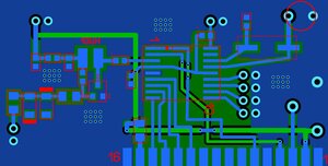

Благодаря за насоките велио. Ами много съм такъв все ме е страх да не прецакам нещо. Вижте платчицата как я измислих, направо ще се запоява за дисплея и той ще я носи.

Сря Авг 07, 2024 8:00 pm
Мнения: 363
Местоположение: Varna
shri написа:
Разполагам само със горепосочения програматор, въпросът ми е с него става ли. ...
Не съм пробвал да програмирам PIC-ве с този програматор, но трябва да може.
В табчето "Device Info" има схема на свързване. Както е написал Velio, на използаните от програматора крачета (4, 12, 13), не трябва да има пречещи елементи.
За ресета трябват специални грижи за да не "запали" останалите чипове.
За схемата от първия пост, май трябва само още един джъмпер последователно на пин 4.
Ако се извадят джъмперите може да се програмира на платката без проблем.
Използва се 6 пиновия конектор (страничния) на програматора.
Това са крачетата на PIC-a.
pin 12 - Clock (PGC)
pin 13 - Data (PGD)
pin 4 - Reset (VPP MCLR)
pin 5 - Vss
pin 14 - Vdd

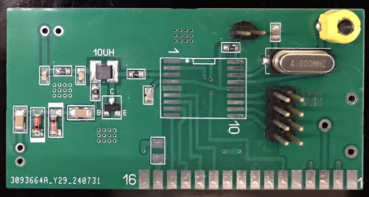

Платчиците дойдоха, почти съм готов. Сега чакам дисплей от китай.

Пет Авг 09, 2024 10:37 am
няма ли да вкара шум в радиото
Пет Авг 09, 2024 10:40 am
Регистриран на: Сря Мар 13, 2024 2:14 pm
Мнения: 71
Да, винаги има риск за това. Още не съм пуснал устройството за да видя как ще е. Екраниране на платката вероятно ще се наложи. Затова идеята ми е да е запоена на дисплея. Ще стои закрепена на предния панел на кутията далече от останалите платки. Тя е макла иначе 67х34мм. Още нямам дисплей за да пусна.
