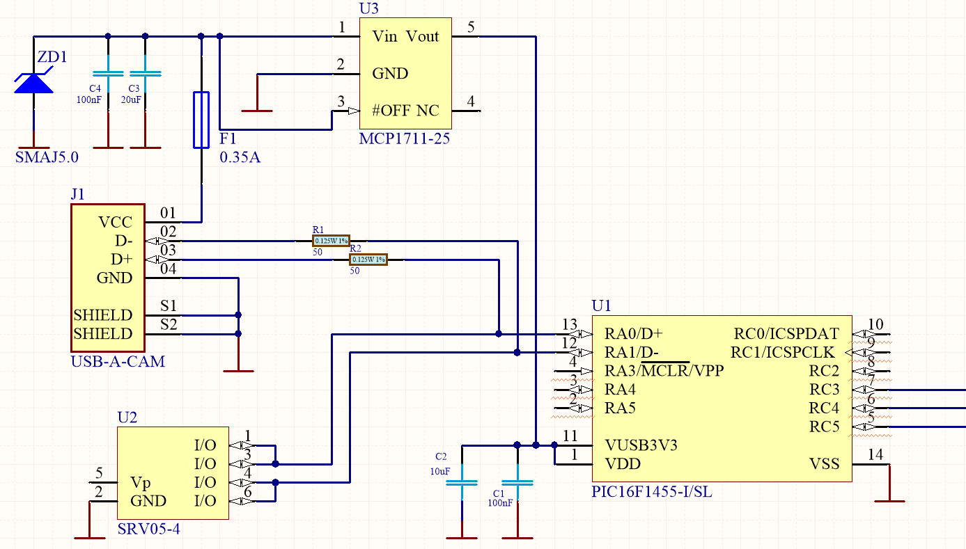

Чипът от заглавието ми образува нерви със странното си поведение при свързване към устройство.
Частите от схемата са монтирани върху една платка с размерите на бандерол.
Знам, че мога да включа ПИКа направо към захранването, но останалата част от схемата налага използване на LDO на 2.5В. А и в зависимост от наличностите може да се наложи поставяне на LF чип, който работи до 3.6В
Дивотията е следната:
Когато включа платката към действащ USB-хост (компютър), чипа се "закача" към него- сложил съм един диод за индикация на връзката. След няколко секунди (5-6 примерно) ПИК-а се рестартира, съответно връзката се "разкача" и започва ново установяване на връзка и така до безкрай.
Обаче...
Ако в същата букса на компютъра включа USB-хъб и в него бутна платката- проблеми няма. USB хъба няма външно захранване.
Някакви идеи, че моите свършиха?

Може ли да пробваш с 3.3V на VUSB3V3?

Опитай без R1 и R2.
Валидните напрежения за Vusb3v3 са 3.0 ... 3.6 волта. Пробвай да го закачиш директно към 5-те волта от USB (естествено, F а не LF)

Ако махнеш (поне за малко) SMAJ елемента, или го замениш например с такъв за 6 или 8V какво ще стане?

Махни 10uF кондензатора. Тези стабилизатори се държат много нестабилно когато имат голям капацитет закачен на изхода си. То и още в заглавието на чипа пише capacitorless. Не си спомням с този ли беше или с някакъв подобен - трябваше ми за опорно напрежение - с 1 uF на изхода правеше перфектна синусуида с 1-2 волта размах и честота към 200-300 Hz. Махнах всички кондензатори и си закова правата линия на точното напрежение.

Махнах 10uF кондензатора и остана само 100nF на Vdd на чипа- никаква промяна.
SMAJ5.0 диодите от партидата съм ги тествал почти всички и сработват на 6.7V +/- 60mV.
Vusb3v3 на платката ми е вързано заедно с Vdd, разкачих го, кондензатори му слагах - не и не.
В крайна сметка мисля, че намерих проблема (по-скоро два), но за момента второто не знам какво го предизвиква.
Оказа се на 1/3 механичен и 2/3 температурен.
Механичният го реших, като смених USB буксата ама температурния още ме трови. Платката работи като е стоплена над 40 градуса.

Vusb3v3 иска напрежение 3.0 - 3.6 волта. Само с разкачане няма да помогне.
Аз лично не бих пуснал платка дето работи само загрята над 40 градуса или осветена под определен ъгъл. Трябва си пълно решение :)

Все още си остава загадка за мен защо платката, включена директно в компютъра се държи странно, а включена в хъб на същия порт си работи безгрижно. В хъба няма никакви преобразуватели на напрежение, а и освен това си харчи и приличните 80мА. Самата платка харчи не повече от 12мА. Пробвах и с нулеви стойности на резисторите R1 и R2, но промяна няма.

Ами проблемът почва да отива към лейаута май... Ако имаш възможност пусни снимка как е в тая част и по-специално дето минават двете линии за данни от усб-то

ig_ivanov написа:
… SMAJ5.0 диодите от партидата съм ги тествал почти всички и сработват на 6.7V +/- 60mV. …
Но все пак пробва ли да го разкачиш за малко, ей така, за всеки случай? Нищо няма да и стане на схемата, ако поработи малко без трансила.

Имам направени пет платки с елементи. Две от тях си работят без проблеми независимо къде са включени. Другите три се опитват да докарат диско ритъм като се "закачат" и "откачат" от USBто. Махнати са им всички защити (SMAJ-я и SRV-то, R1 = R2 = 0). На изхода на LDO-то има 2.507V и не мърда. Направих малък дебъг и установих, че при включване на USB периферията (UCONbits.USBEN = 1;) PIC-а се рестартира.
ПП:
1. PIC-овете са от Фарнел, поръчани през КОМЕТ и са от една и съща партида. Останалите елементи са също от КОМЕТ.
2. Лейаута на платката откъм USB частта е изкопиран от друга моя платка, с която нямам никакви проблеми при свързването.

Разбира се, че пробвах- десетина настолни и още толкова лаптопи. На настолните горе-долу в 2/3 от случаите няма проблем, докато при лаптопите е обратното- само в 1/3.
Забелязах и друго- на някои от чиповете изобщо не тръгва USB модула, ако е разкачен VddUSB, въпреки наличието на напрежение на пина.
Все пак имам и развитие по темата:
"Повдигнах" масата на LDO с един шотки диод 1N5819, в следствие на което изходното напрежение се покачи от 2.507 на 2.662 +/-10mV. В резултат това нещата се нормализираха. Тези дни ще видя дали се променя изходното напрежение при промяна на входното заради допълнителния елемент и евентуално някаква зависимост.

замери му консумацията. По спомен, по дифолт усб-то пуска 100 mA, нагоре се договарят. Ако не се договорят, пуска защита и спира тока.
