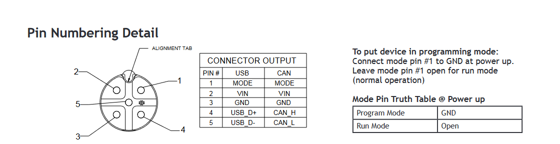

Гледам ей този енкодер, и на страница 4 пише как се превключва между режим CAN и USB. Как се прави това на практика?
Има ли power switch IC за Vcc/GND?
encoder.png [ 38.24 KiB | Прегледано 5975 пъти ]

Аз виждам само превключване между "Program Mode" и "Run Mode". Не виждам да може да се превключва USB<->CAN.
На страница 2 пише, че последния символ от part number определя дали е CAN или USB.

Ами наи простото решение да речем е с 1 реленце с 2 Нормално затворени и 2 нормално отворени контракта .
Това според мене в УСБ режим вади 4 те пина на УСБ навън , като види напрежение на Вин и превключва.
На така наречения бърз кан ,там не му трябва +12В ,но ако тва поддържа бавен КАн там има едно терминиране към 12В .
А може и да мерят напреението на колата с инфо цел .... знам ли .
По памет ( може и да греша за стоиноста) ако окъсиш КАН към ГНД макс тока беше къде 100мА с което и УСБ би трябвало да се справи...

Целта е да се спести един USB конектор на едно устройство, което вече си има 5-пинов M12 NMEA2000 конектор.

Нещо като TS3USB300 няма ли да свърши работа ?
или MAX4899, USB3740B ?

Ще свърши, въпросът ми беше повече как да превключвам захранването, което е 9-36 V, с контролен сигнал. Релето ще прави байпас на buck и DC/DC конвертер.
