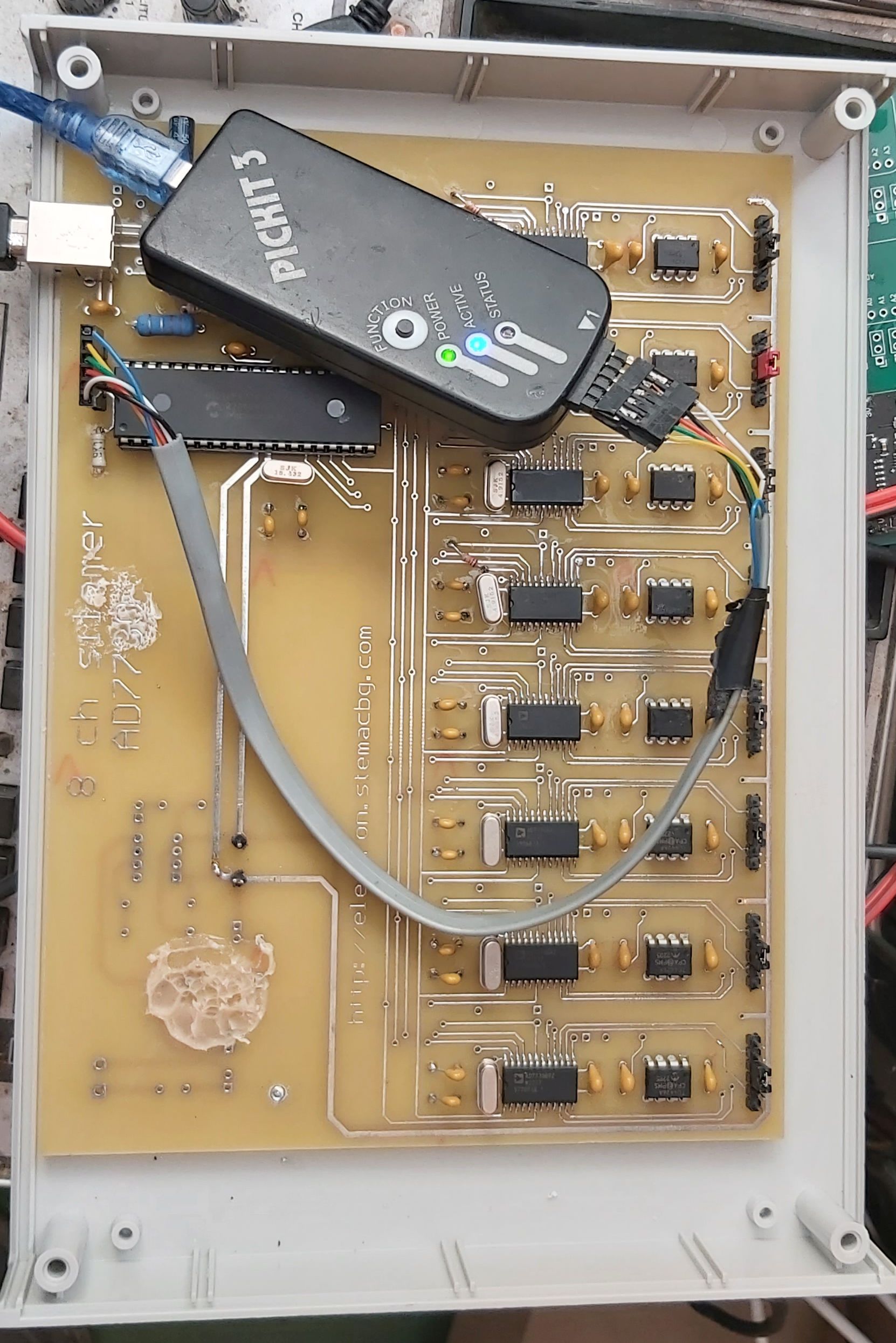

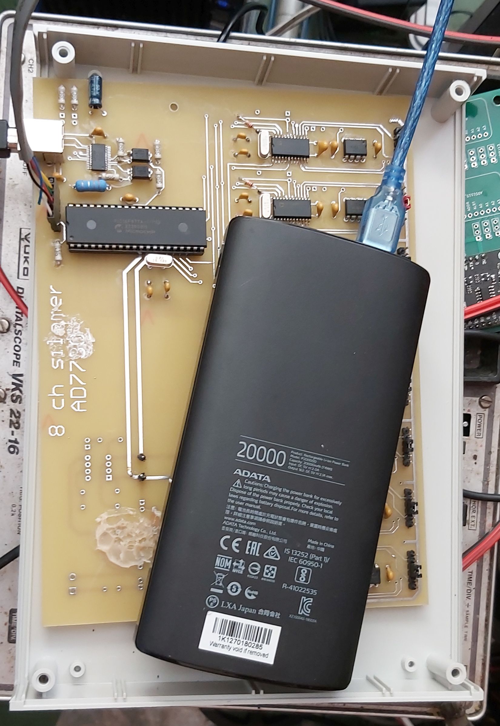

Ето така захранвам. Вместо батерия слагам мрежов адаптер с изход 5 волта, dc/dc с изход 5 волта или директно включвам синия кабел в USB на компютъра. Работи стабилно само когато е с програматора.
Забранен е LVP. Пин B3 не се използва в платката
Коментар на файл: Така не работи
pic2.jpg [ 434.89 KiB | Прегледано 5160 пъти ]
Коментар на файл: Така работи
pic1.jpg [ 503.55 KiB | Прегледано 5160 пъти ]

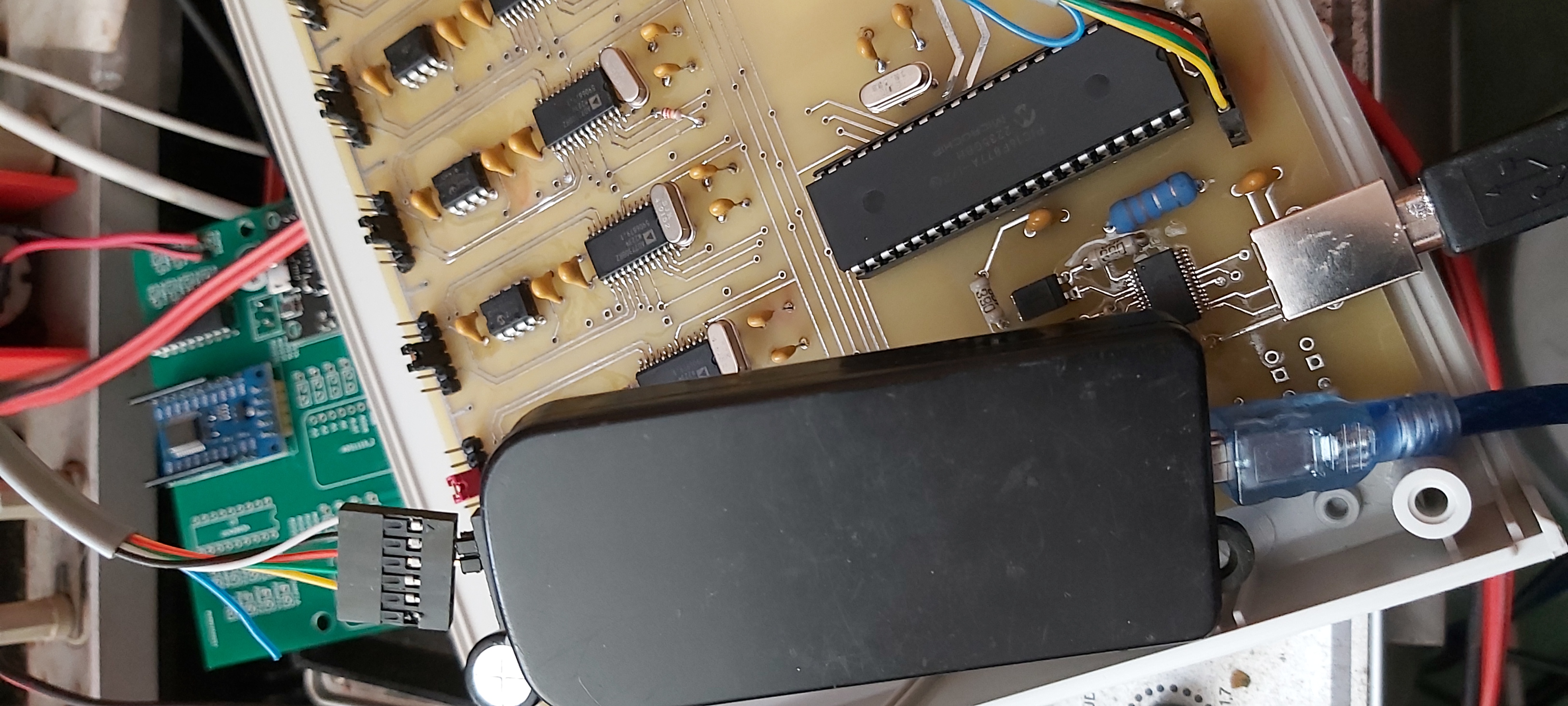

Ето, от програматора вземам само Vdd и GND. И работи гадината както си му е реда. Вклювам друго захранване на двата пина на рейката и не иска. Преди това запоявах захранванията на платката и пак не иска.
Вярно ще му търся бачка вече...
20221213_122952.jpg [ 1.67 MiB | Прегледано 5134 пъти ]
