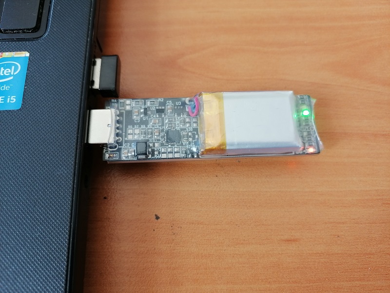

Правя едно устройство (USB тестер) с PIC16F1459, което трябва да "разбере", че е закачено на USB порт още с включването на захранването.
В момента няма проблем с функциите, които съм вградил вътре и разпознаването на USB интерфейса, когато не са с последните "подобрения" вътре.
Какво се случва: когато включа тестера към USB букса на дънна платка, на която чипсета е преди 8мо поколение за процесори на Intel, съответно за AMD процесора да не е Ryzen, устройството разбира без проблем малко след включване на захранването. В останалите случаи инициализацията е чак след логото на операционната система, което не ме устройва.
Някои ще може ли да удари едно рамо за причината за този проблем и дали дървото е в самото пикче?

Тъй като PICa получава захранване още при включване в USB буксата (от акумулатор), смених мястото на инициализация на USB модула му.
USB модула на PICa вече се инициализира не когато се включи захранването му, а когато на USB буксата, в която е включен тестера, се появи захранването от +5В. Вече е пробвано успешно с лаптопи с Ryzen 7 и i5 десето поколение. С преходник се разпознава и на USB-C букса, включително и на мобилните телефони.

Готов ми е тестера вече, няма какво повече да се бута по него.
USB_tester.jpg [ 177.55 KiB | Прегледано 6204 пъти ]
