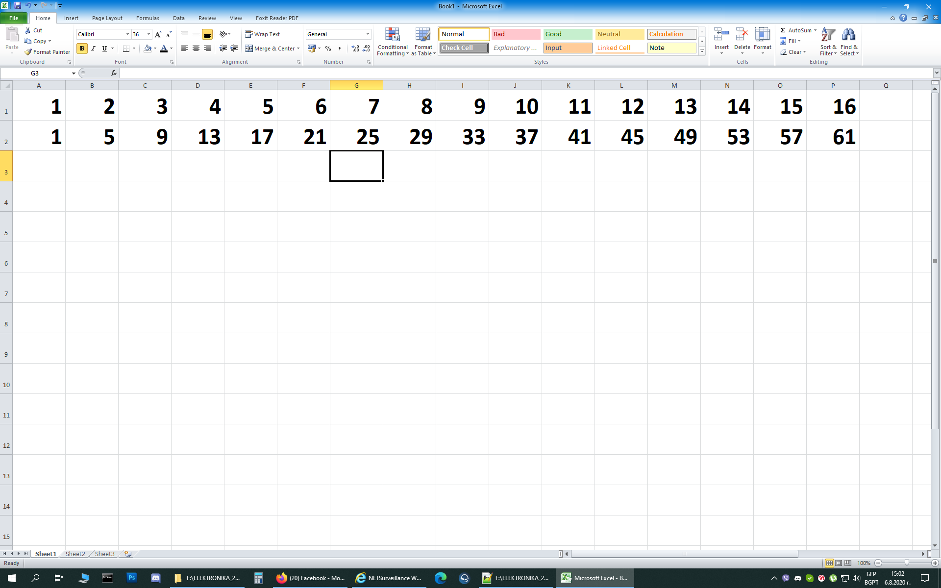

пик микро сериен порт RS233 дайте формула за протокола за предаватела и приемниците. един предавател по ТХ, няколко приемника по RX, ама протокола как ше са опрай с адресите и данните даже баба от кестрич не знае :(
малко пояснения, дал съм номерата на байтовете на платките в предавателния протокол, междинните номера ще бъдат батйтовете със данните, ОБАЧЕ, ако трябва да ги пиша до 128 или повече номера на байтове на ръка, може да се пенсионирам, пък може и да се, ама трябва да са намери решение щот загивам, поръчката отива по дяволите
някаква формула за смятане че през еепрома от номера на платката приемника да вземе само това от целия пренос което му трябва, другото да го пропусне и/или предаватела да предава само на този номер само което трябва за номера на платката. иначе до 128 не знам дали ще стигне флаша само на първо инициализиране преди самия
while(1)
{ // type your code here }
един джипег за пример да видим има ли формула за тая лудата числова редица ли е кво е не знам :((((
data_masiv.png [ 138.41 KiB | Прегледано 7280 пъти ]

Не ми е много ясно какво точно питаш. Ако се чудиш как да навържеш много у-ва на едно 232 не е отговора, 485 ти трябва, ако ще са само слушащи става и на 232 или 422.
Протокола е прост
Старт байт примерно FF
Адрес на получателя
Дължина на пакета
Днни колкото са там
Crc на горното
Където в данните имаш FF го замества с да речем FF 01

y=(x-1)*4+1
Ако е това което ти трябва, честно казано... много лошо говори за тебе.

Някакъв алгоритъм ли ти трябва , или имаш протокол с който трябва са се съобразиш ? Формули има в математиката и физиката. Стандартър RS-232 не е предвиден за комуникация с няколко подчинени устройства.
Доколкото разбирам имаш 1 master (който само предава) и няколко подчинени (които само слушат) . Това най-вероятно може да се реализира . Ако обаче ти трябва двупосочна комуникация проcто забрави за RS-232.
RS485 е за тези изпълнения, но там има и посока. Microchip няма ли CAN ?

y=(x-1)*4+1
Сега като прочетох втори път май точно за това пита ... ама не разбрхакакъв е смисъла от всички други обяснения, дали е сериен, дали и колко са у-вата ... първо помислих че пита как да си реализира протокола, пък то било още по-просто.

мноу съм тъп , изобщо не схванах формулата на Велио - какво описва и каква е връзката с Карадев.нет....
Велио, обясни- моля те, че ми стана интересно.
