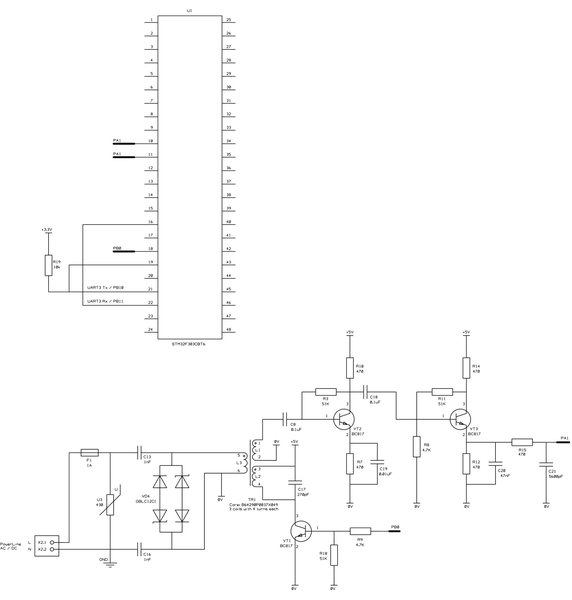

Модемна схема
prt.jpg [ 167.11 KiB | Прегледано 9400 пъти ]

Скоро не бях виждал транзисторна схема. Всики лепят интегралки...
Интересно с това BC817 каква мощност на предаване се очаква ?
Предвид честотата 1.87 MHz може дори да се ползва някакъв бърз мощен мосфет и да се получи доста прилична мощност от няколко вата. Но и доста биполярни транзистори биха свършили работа. Ако се добави още едно стъпало.

slav4o.com написа:
За това решение няма интегрални схеми. Схемата е разработена като най-проста и евтина. Мощност 100-150 mW. Вече не е позволено, забранено от стандартите.

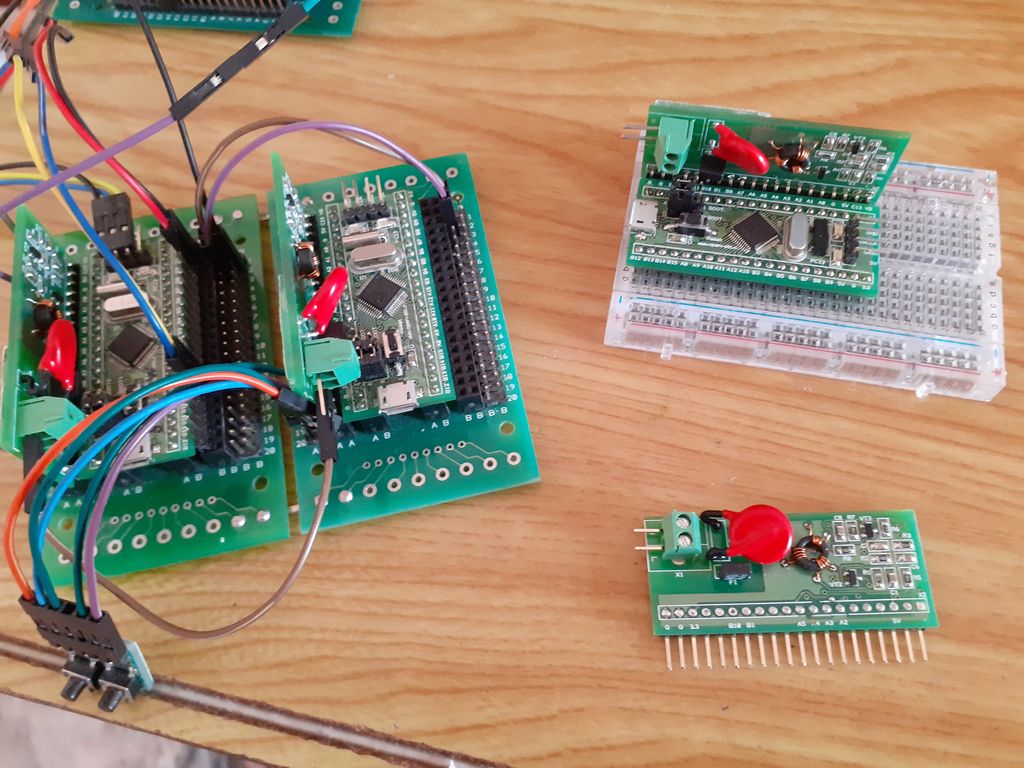

Печатни платки за разработка на софтуер.
plc_boards.jpg [ 192.05 KiB | Прегледано 9319 пъти ]

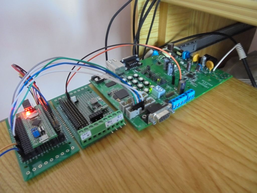

Ако на интегрални схеми, тогава можете да направите модем на QCA7000.
DSC01007.JPG [ 113.62 KiB | Прегледано 9315 пъти ]

- полностью самодельный. Скорость 2400-19200 бит/с, частота 1.84 МГц, метод модуляции CW
- на основе QCA7000, скорость в канале (проводах) до 10 МБит/сек, протокол Home Plug
