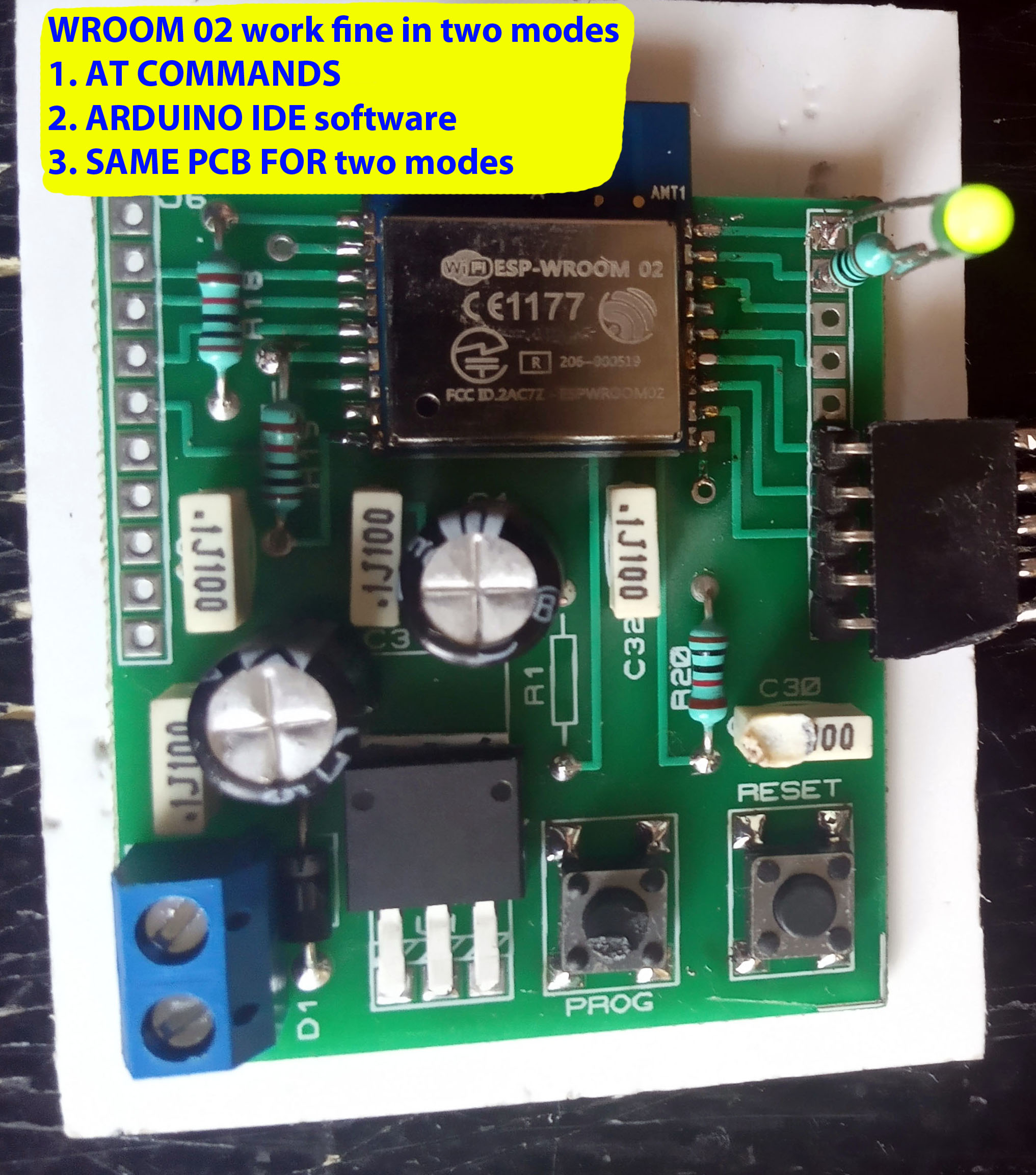

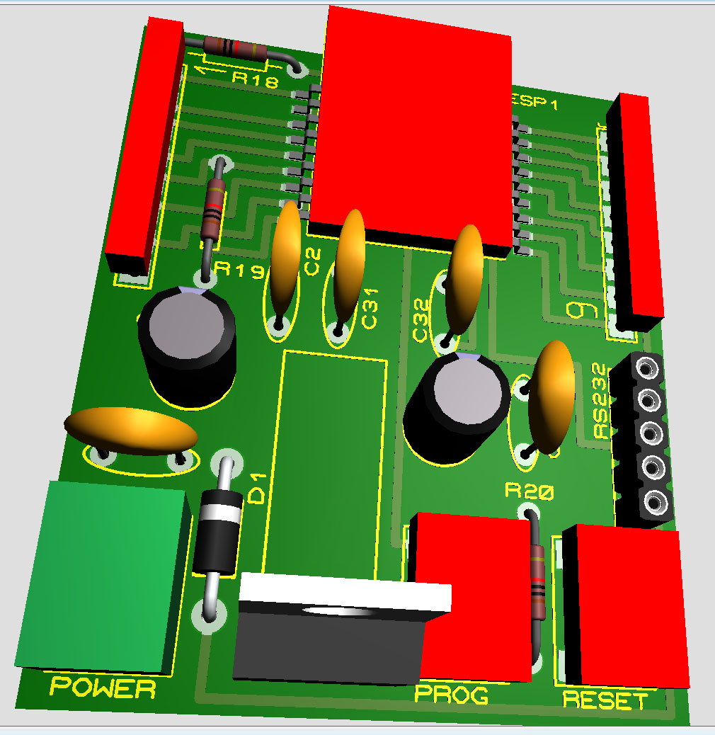

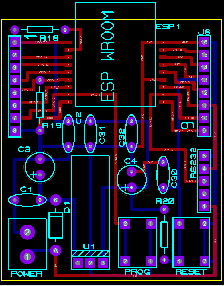

Мнение пробнна платка WROOM 02 работи в два варианта
пробнна платка ESP8266 WROOM 02 работи в два варианта

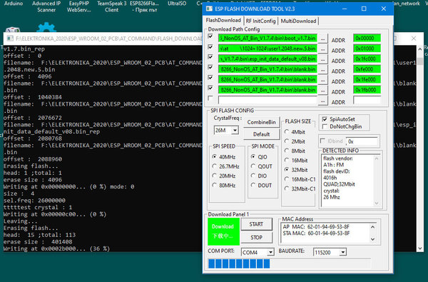

1. AT команди билд 1.74 доста ъпдейтнат има инфо на сайта на еспресиф.

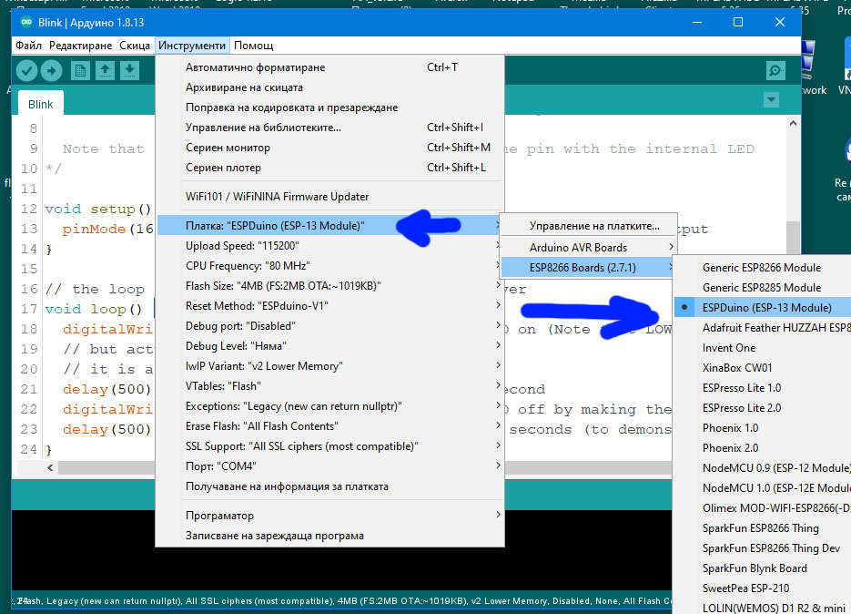

2. ардуино иде среда - засича я като ЕСПдуино ESP-13, що на това не знам ама всички джипиота бачкат. продължавам да я тествам. блинка скеча бачка. има малко промяна днеска правих за по добро разположение на платката.
аве бичи :)
на сайта после ше кача схемата, ако някой иска ше му дам гербери готови ако не да си я начертае както иска :)

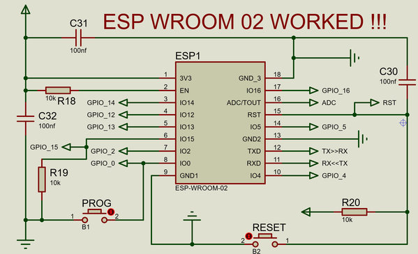

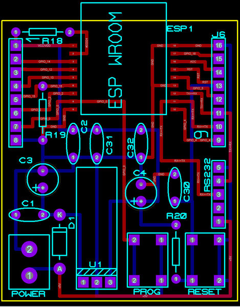

Очевидно дискусията от преди година не е довела до промяна в стила на опроводяване все така рисуваш чертички, поне снимките подбирай да са по добри. Платките на скрийн шот ане са същтата като реално сниманата, но остави това, бутона стопен, кондензатора стопен, това хич не говори добре ...

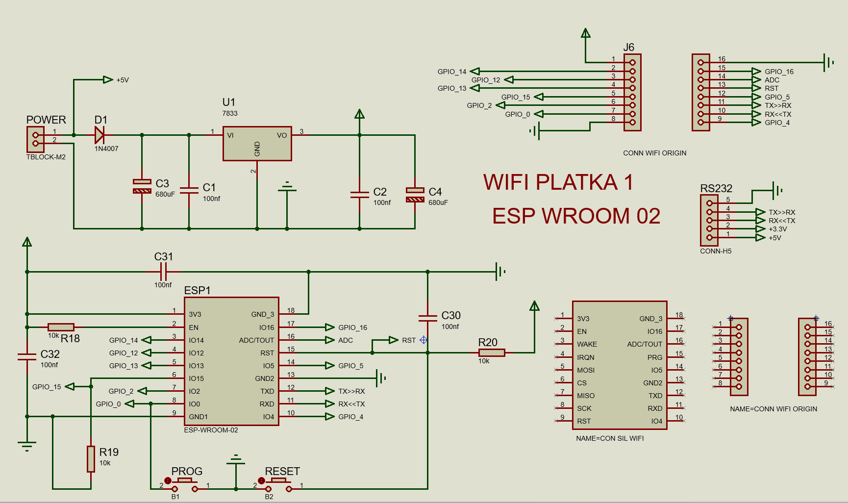

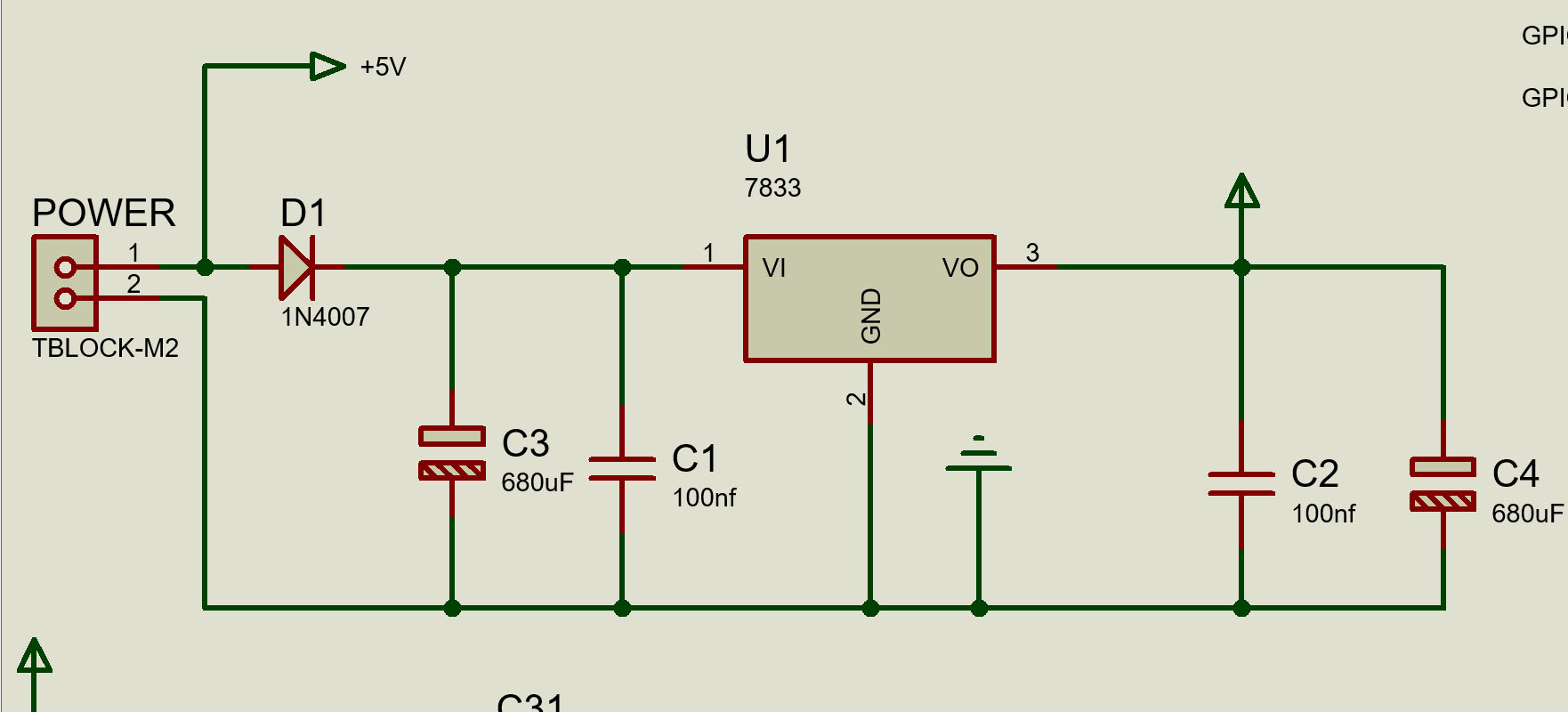

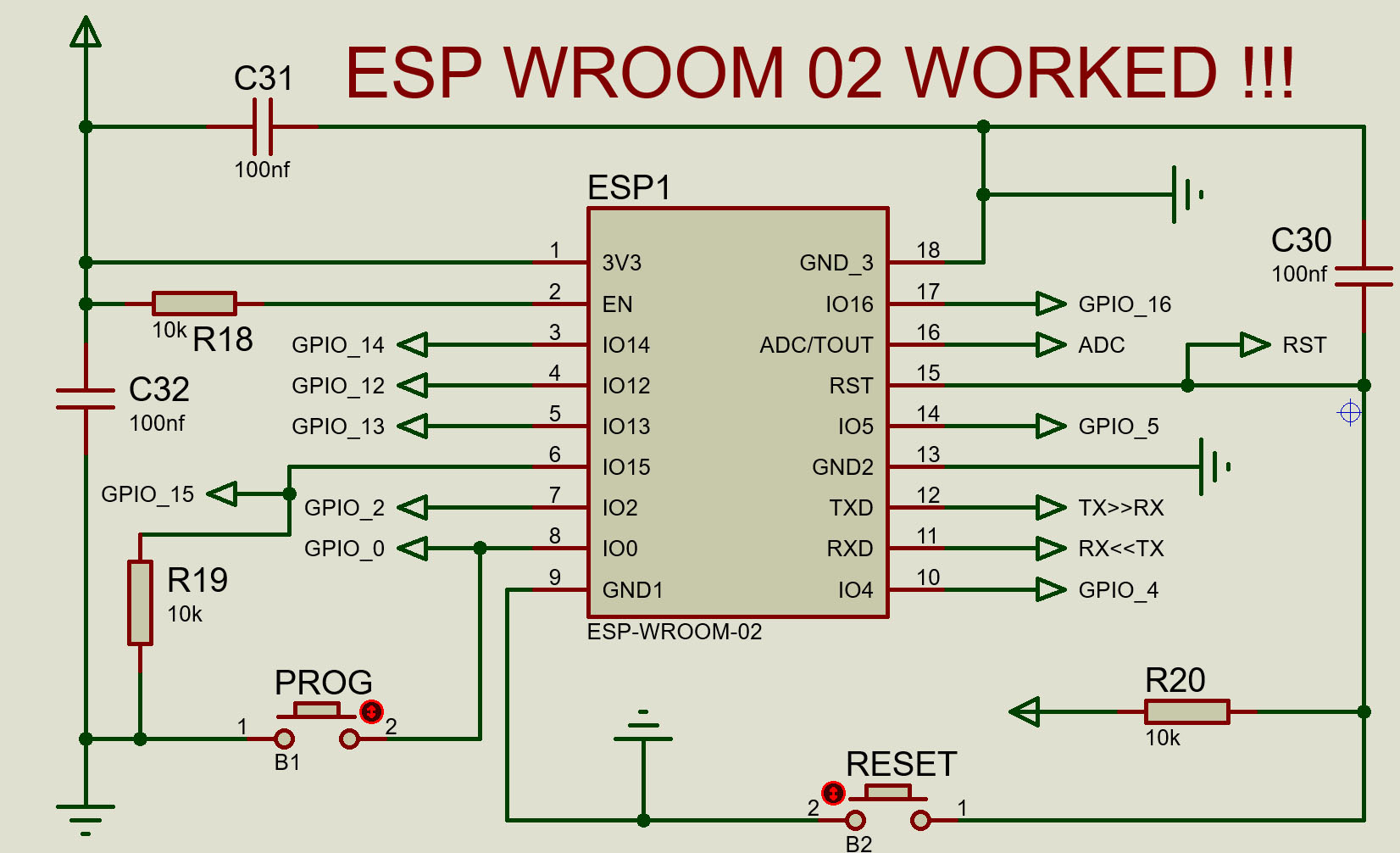

платката е работна :) , ти как ще я опроводиш по добре, ако искаш ше ти пратя протеуския файл да видим ко ше напрайш :) чак пък и времето изминало ли следиш :)
ето ти схема ай напрай я да видим как ше я направиш кат толкоз много ми е зле опроводяването :)

Мерси, но ще пропусна, а и е над възможностите ми. Не следя времето, но горе долу по това време май имаше дискусия, линкове се дадоха .. просто ми прави впечатление, че за времето в което пишеш в този форум няма и грам промяна в стила на опроводяване, и не само. Дали една платка е работна или не няма никакво значение, като си готвиш нещо на бързо да не би да използваш развалени продукти, как да е, не ми се почват сложни дискусии, просто отбелязах факта. Е все пак има явно малко промяна, между скрийн шота на платка и схемата има подобрение, ако това ще те успокои :)

тия платки трябва да се изучават в университетите: 90гр, една ширина, TH, ... красота!

От преди малко си ръся пепел по главата, сигурно вчера като съм гледал съм бил нещо задрямал, някои решения по тая платка са за учебник.
