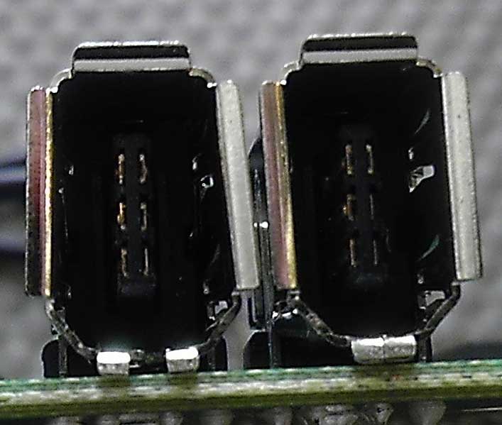

Конекторът по дифолт не може да бъде обърнат. Но, както винаги има едно "но"... Има и талантливи хора. Например аз. :D
Джаджата е стояла в рак. По някое време явно кабелът е подръпнат странично и конекторът на 1394 се е поотворил. При следващо включване без видимост, само с опипване, 'щото "нали не може да се включи на обратно" се получава точно това - включване на обратно. И PHY стана цял проводник...
Вече вземам мерки по-кекавите конектори да не могат да зяпнат като на снимката...
