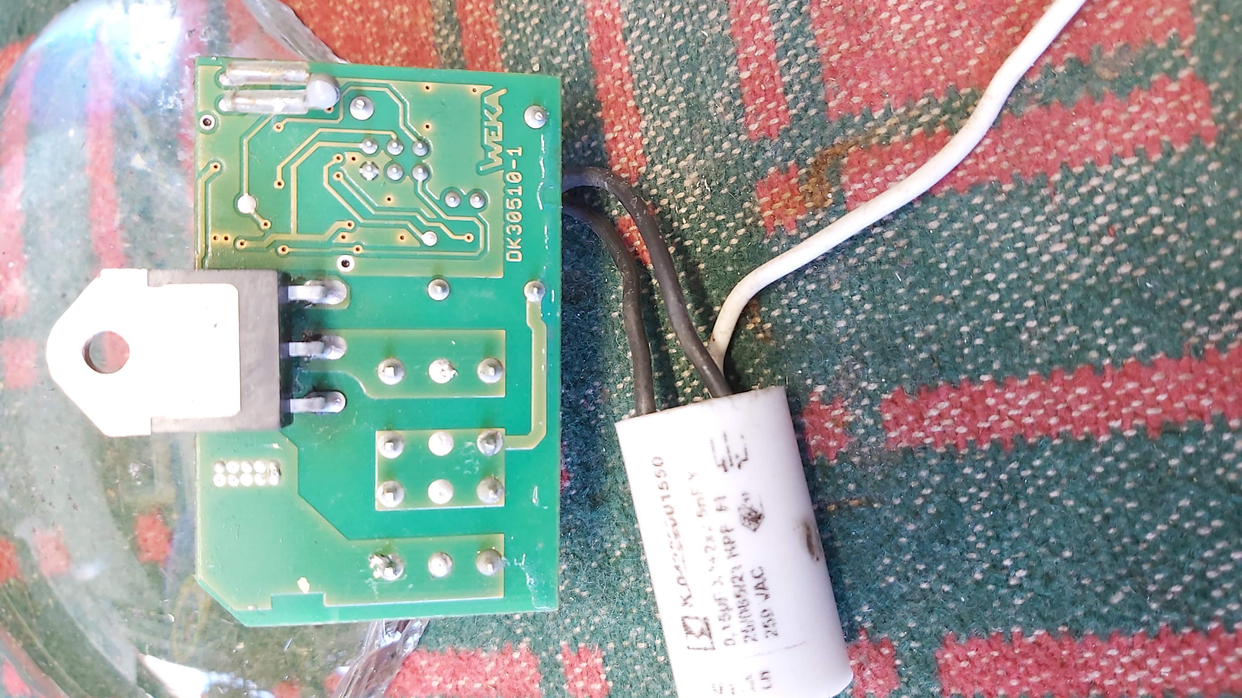

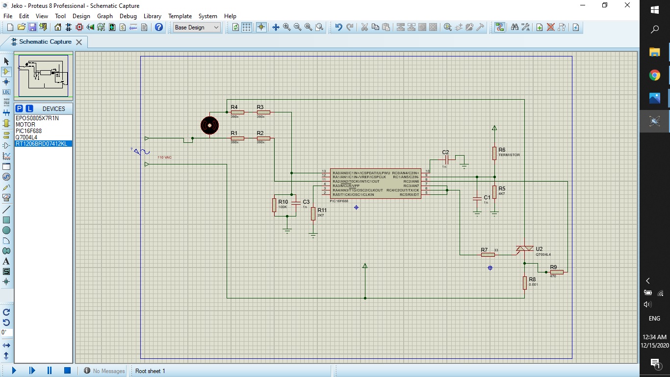

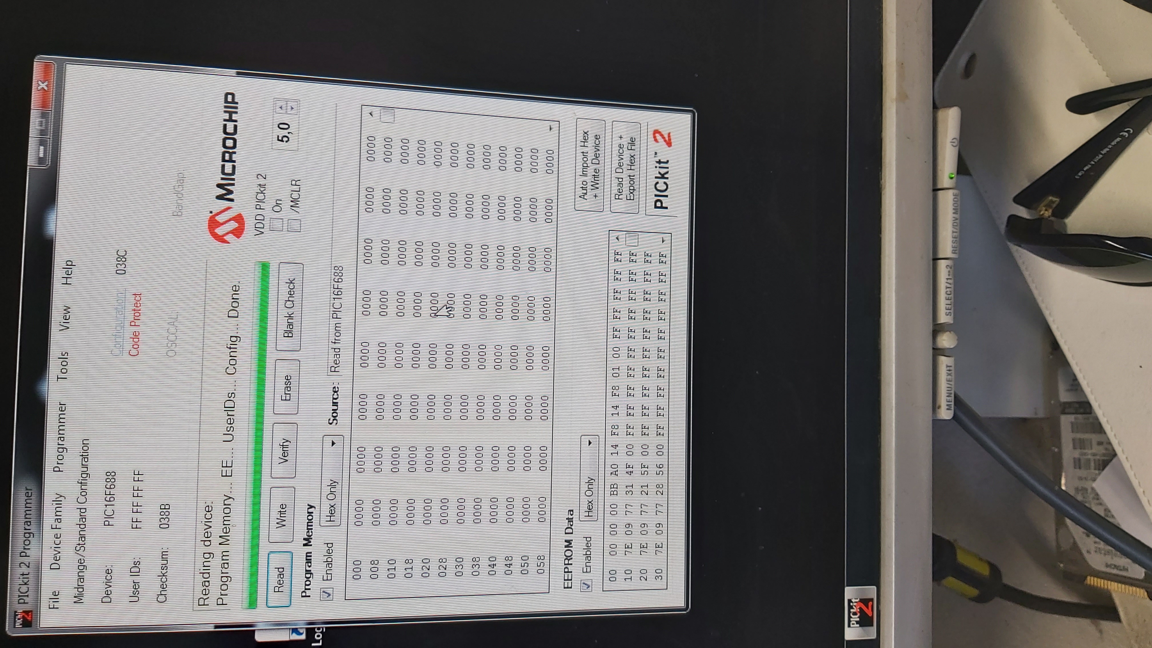

Здравейте , форумни богове и колеги ! Съвсем начинаещ съм , да си кажа , преди много години съм правил някои простички проектчета , но така и не с развих в тази насока . Донесе за ремонт мой приятел малка платка , за плавно пускане на пробивна машина около 4 Квт на 110 Волта работи . Изтърват я , къса механично някой крак на симистора , и дотам . Моя приятел сменя симистора , но платката не пуска машината . При огледа заменям прекъснал резистор от 5.6 и 7 пин към гейта , както и стабилизатор на -5 Волта от типа на 79L05 . Ефект няма , от микроконтролера няма отпушващи импулси . Иначе хардуерно всичко изглежда отлично , веригите за примнаване през нулата формират импулси , датчика на ток и на температура са ок , захранването също .Самият PIC 16F688 свързах с Pik KIt 2 , определя се , чете се ( кодът е заключен , но еепром се вижда , може да се записва също) .На всички пинове с мултицета се измерват нормални стойности на защитните диоди към захранване и маса . Има ли вероятност нещо да се спаси , да е записана аварията в някоя клетка на еепрома и да стопира работата или си е за кофата това контролерче . Купихме ново , ще се наложи да налеем някакъв доста по опростен код (предвид малките ни възможности ) , защото машината сега се пуска с голям удар , все пак е 27 ампера при номинална мощност . Моя приятел вероятно няма да има нещо против да си плати за по-читава програмка с ваша помощ ,която да пуска плавно машината . Имат втора подобна такава , там видяхме , че пускането протича за секунда - две , с фазово управление на триака , но там тази платка е залята със смола само вход и изход са достъпни . Благодарен съм за всяка помощ !

Aми нещо ме съмнява във верността на схемата. какви са тези резистори по 420К?

Aми нещо ме съмнява във верността на схемата. какви са тези резистори по 412К?
Особено към 9 пин - що за делител? Как през 412К ще отпушиш триака?

390 kOm по два последователно са за детектване на преминаване през нулата, към гейта на триака са омове , то е ясно , набързо я събрах в Протеус , за повече яснота кое къде влиза /излиза от Pic , към пин 9 е делител с термистор ,който стои от долната страна наплатката , около 4.7 кОм са , средата на захранването при стайна температура примерно. Но това е , заедно с датчика на ток допълнителна екстра , ако някой реши да напише програма , на европейско ниво :-) , иначе за опростяване може да не ги вземем предвид . Триака се управлява с отрицателно напрежение от проца .

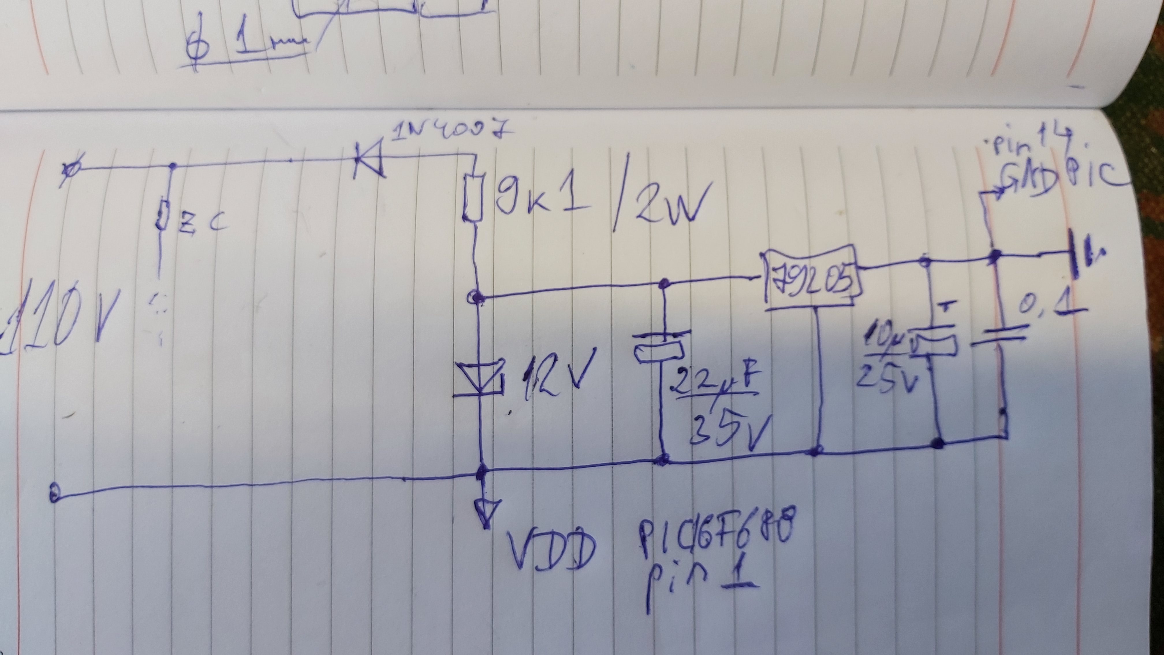

Може ли и схема на захранващата част, че този 79L05 някакси не ми се връзва в цялата работа?

Схемата е непълна и е вярна, с доста уговорки...
Питащият най-добре да отвори сайта на Маузер, Фарнел или Диджикий, да си харесва подходящ специализиран чип за фазово управление и да го монтира на платката.

ig_ivanov написа:
захранване.jpg [ 1.12 MiB | Прегледано 7221 пъти ]

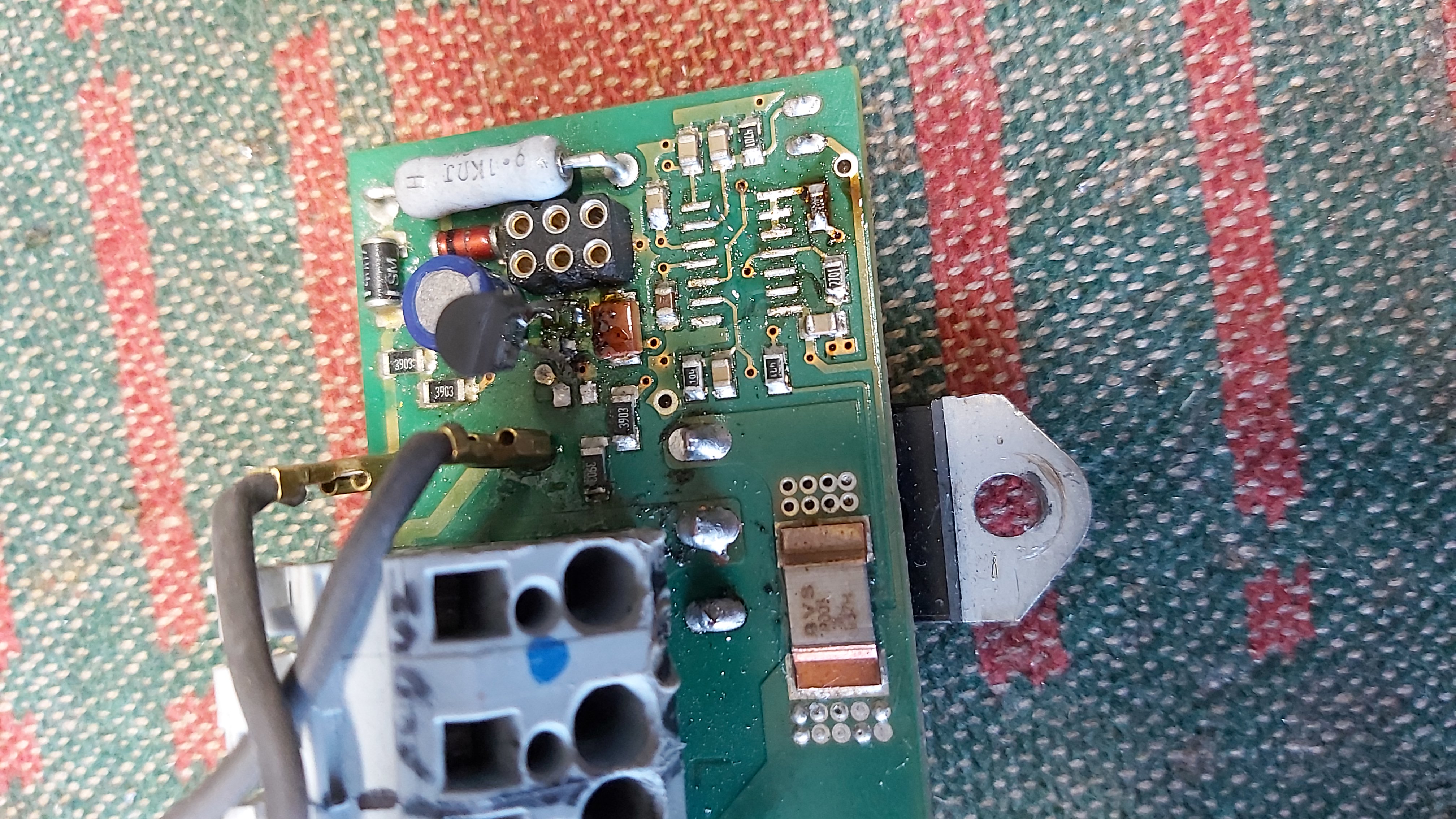

Здравейте ! Това е само софт старт и защита , да развърти плавно машината и толкова , не си иска последващо фазово управление , работи после на макс. Конструктивно е добре да ползваме каквото са изпълнили , макар с орязани функции на софтуера , имам пред вид защитни , докато доставят резервно . Да налеем софтуер базов , за да могат да работят . докато след две седмици дойде резервното . Благодаря за отделеното време !
