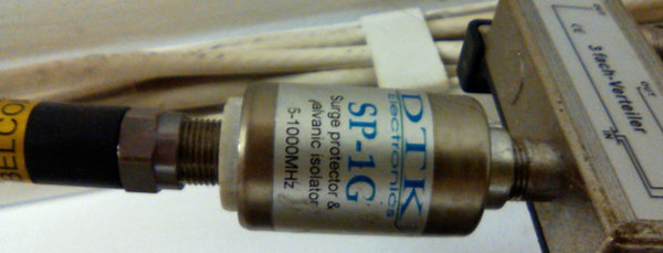

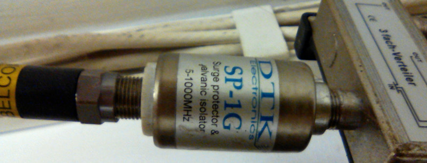

То и в БГ задължиха кабеларките да минат под земята. Нетя ми идва по LAN, но минава през кутийка за захранване и на другия край има преобразувател за оптика.
Телевизията идва по коаксиал и съм ѝ турил изолатор, предполага се, че и за нет ще стане. К'во има вътре ннам.

Surge-1.jpg [ 67.08 KiB | Прегледано 7797 пъти ]
