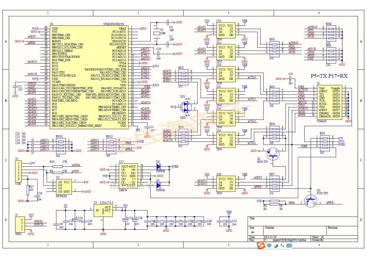

За който го интересува, ето схема на jlink9 с stm32f205.
Иначе и аз съм навит :) на този модел, че ми писна от процедури по презереждане. :(
