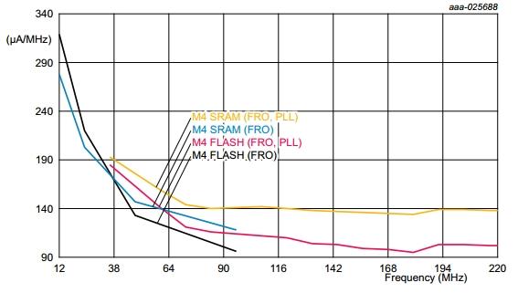

при тях липсва периферията, която ми трябва.
Засега, това което ми върши работа е LPC546 (има запас по честота за сметките), но ми се ще да е нещо по икономично - затова и търся алтернативи.
Коментар на файл: LPC546xx

мерси бабане, тези са засега са най-слаботоковите които видях и с някои компромиси (12бит АДЦ) може и да станат!
Други предложения (не държа на арм - може и друго 32бит DSP с FPU)?

За съжаление L сериите на повечето са M0/М0+, с малко рам и флаш и ниски честоти < 50MHz :(
Ренесанс са ми малко екзотични - но и тe (май) нямат нещо с float и > 50Mhz
Засега съм се спрял на ATSAMD51
