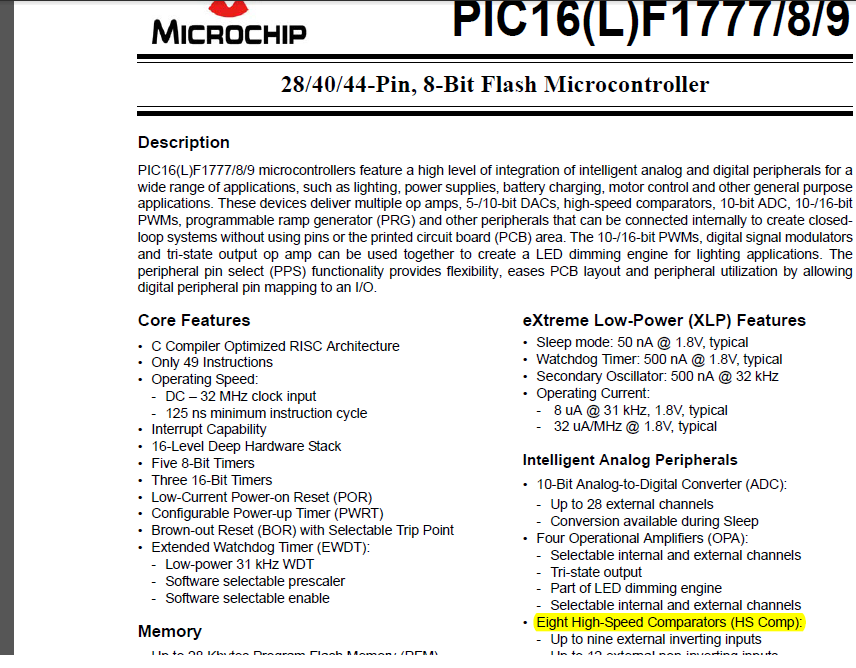

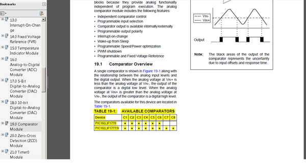

да кажем 8, и естествено да мога да им регулирам Vref ли евентуално да е външен, но да има и DAC за да мога да го генерирам ... чуденето ми е има ли таквоз животно, ясно е че мога да сложа външни, може би и с ADC-то мога да го докарам, сигналите не са чак толкова бързи но все пак да питам.
PIC16F1777
PIC16F1779
Има и атмели, влез тук и си задай във филтъра брой компаратори - 8

Абе ...или аз съм сляп или ...този 1777 е само с два компаратора.

Мнение Re: контролер с повечко компаратори ....
Снапшот на даташита

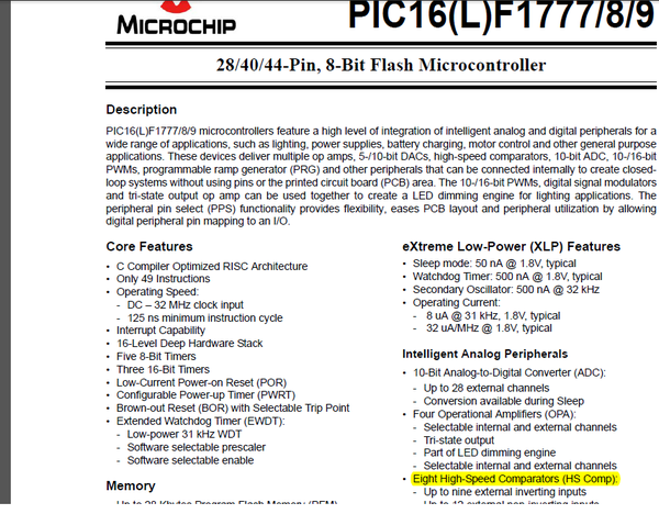

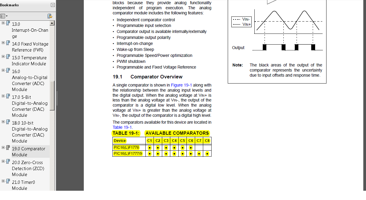

Хмм странно какво съм свалил, май спя още.
