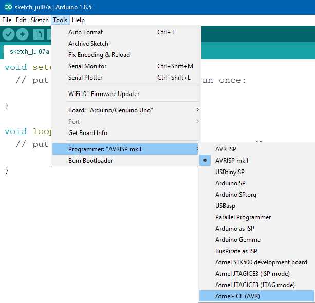

Тези ги дава като възможности
DuinoProgr.png [ 22.82 KiB | Прегледано 5840 пъти ]

Ако имаш atmel-ice може да пробваш с него. Чипът (edbg) е същият и може да се получи.

Ардуино средата работи с конфигурационни файлове, такат че винаги можеш да си добавиш какъвто и да е програматор. Неудобно е разбира се, ако няма да е за лично ползване.
