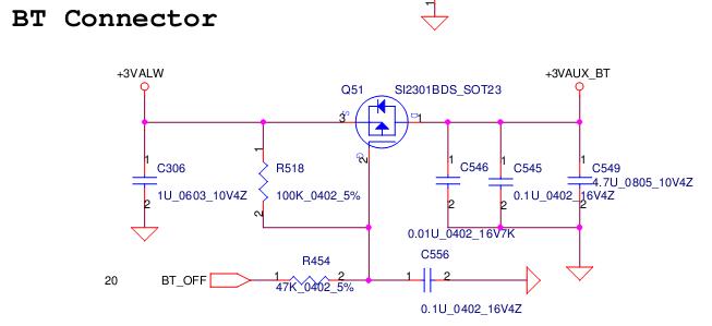

Мнение Re: shutdown на част от 3.3V схема
Ползвал съм AP2309GN от Комет.
Произволно отворена схема на лаптоп:
power_BT.JPG [ 21.9 KiB | Прегледано 7307 пъти ]
ig_ivanov написа:
Тая схема ми е малко странна. Транзистора винаги ще се отпушва за малко при подаване на 3V (заради кондензатора в гейта, който е свързан към маса). Вероятно са го предвидили за да може отпушването да става плавно (щото ако не е, директното свърване на няколко uF към шината ще предизвика спад, и може да ресетне нещо), но е трябвало да го свържат към сорса. Освен ако има нещо друго което ми убягва...
