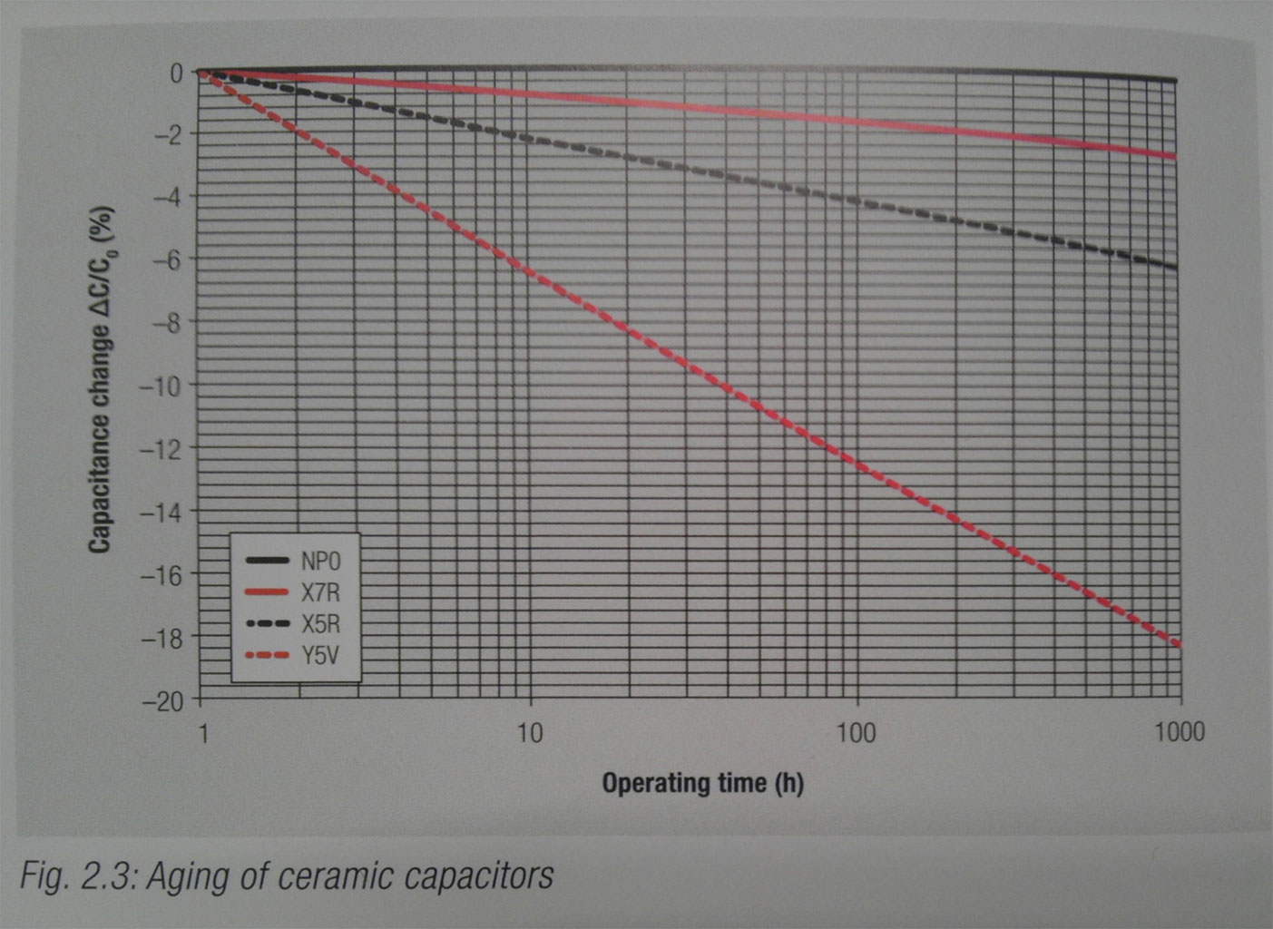

Мнение Re: Някой попадал ли е на дефектен PIC32?
Като стана въпрос за керамични кондензатори, една интересна табличка:
Ceramic_capacitors_aging.jpg [ 194.49 KiB | Прегледано 8059 пъти ]
