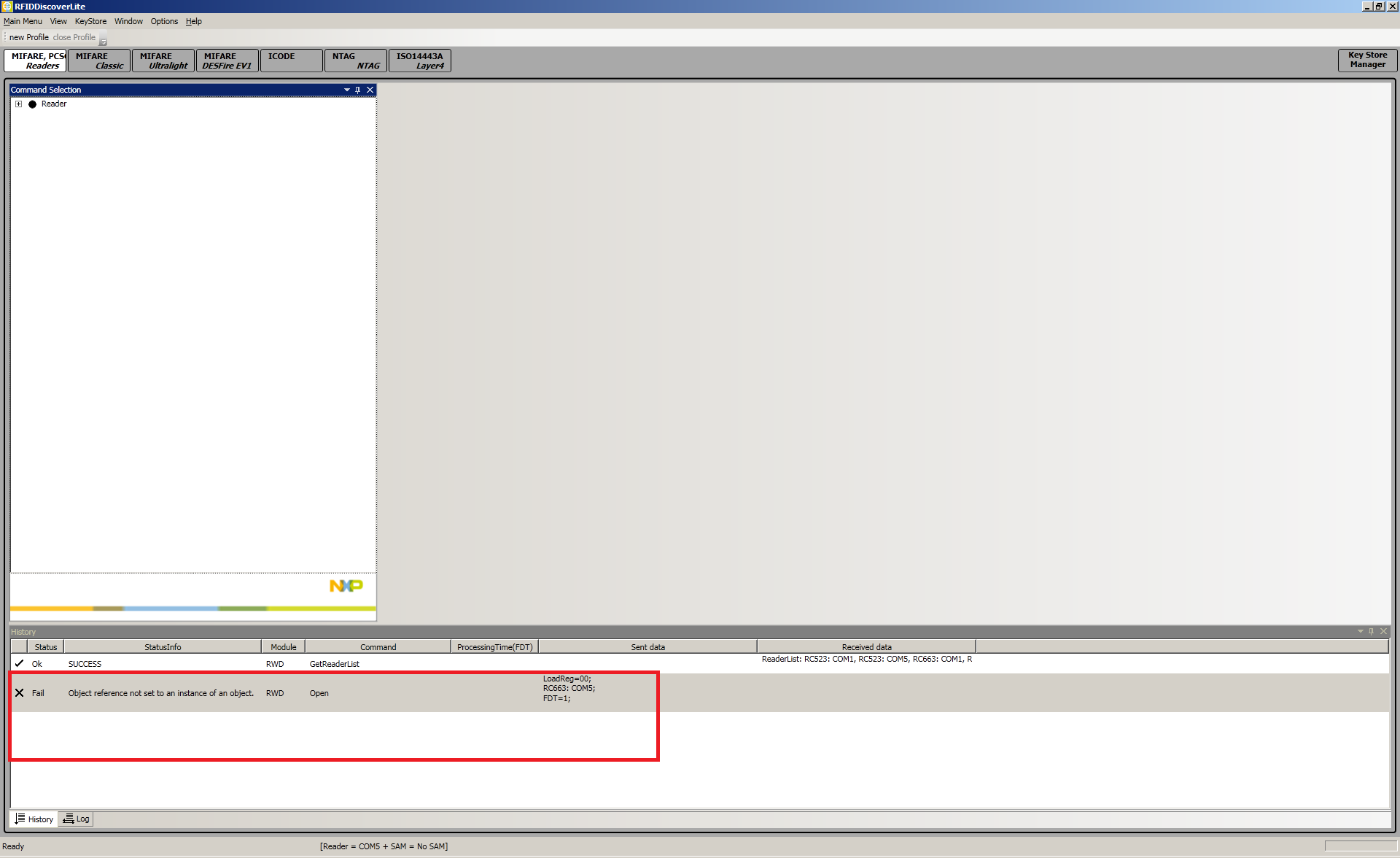

Здравейте, разполагам с CLRC663 на развойна платка CLEV663B Blueboard 3.0. Конфигуриран е за УАРТ комуникация и използвам UART-USB преобразувател за връзка с компютър. Искам по лесен начин да разбера как се четат ISO15693 тагове и за целта мисля да използвам RFID Discover lite. Нещо не се харесва на софтуера, но не мога да разбера какво е то. В прикачения файл се вижда съобщението, което изписва програмата.
Идеи защо не мога да комуникирам с платката?
Идеи откъде да разбера как се осъществява процесът на инвентаризация със CLRC663?
RFID Discover fail.png [ 87.08 KiB | Прегледано 2557 пъти ]

В прикачения файл има препратки към програма RC663 Serial RS232 test program. Тя напълно върши работа за извършване на инвентаризацията и с нея се вижда и необходимата настроика на CLRC663.
