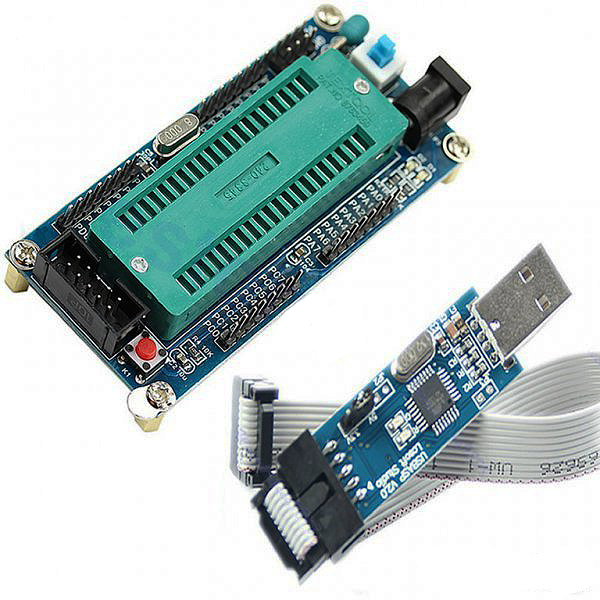

Купил съм програматор от този тип:
70c16ed408e9d38c257cd339aac644f8.jpg [ 234.1 KiB | Прегледано 5529 пъти ]
По никакъв начин не иска да го отрази компютъра, не го приема и това си е, някъде четох, че трябвало да се ъпдейтне фърмуера за да стане. Пробвах всички драйвери, които ми попаднаха.

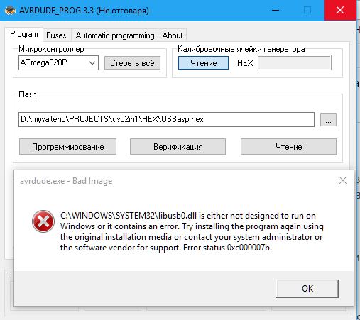

Свързвах го към ICSP пиновете на MOSI-MOSI, SCK-SCK и т.н на Aduino pro mini и ATmega328Р и тогава ми излиза грешка
lib.JPG [ 54.68 KiB | Прегледано 5529 пъти ]
Всички програми дават проблем в libusb0.dll
Предполагам, че проблема е от Windows 10.
