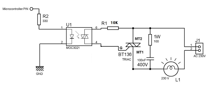

Здравейте..Нуждая се от малко помощ!Искам да си направя димер на 220V, който да се регулира от Ардуино. Не съм много добър в микроелектрониката и затова търся готова схема.Спрях се на тази и бих искал да попитам дали ще свърши работа !!!

На първо време - да.
Може да се окаже,че гейтовия резистор на триака трябва да е по-малък.
Другото важно - какъв е товарът?
Ако е нажежаема жичка - добре, иначе се появяват подробности.

Ако не си добър с електрониката с тези 300 волта може да се претрепеш.
Димирането работи само с крушки с нажежаема жичка. Ако имаш още крушки с нажежаема жичка по-добре ги изхвърли и си вземи светодиодни.
Схемата може много да се опрости ако вместо MOC3021 ползваш  MOC3061, MOC3062 или MOC3063 http://www.jameco.com/Jameco/Products/ProdDS/133874.pdf

И как точно ще димира с MOC3061, MOC3062 или MOC3063?

Прав си не може. Тоес може, като например пуска 10mS off и 90mS on импулси, така ще прескача 1 полупериод от всеки 10 и ще може да димира от 100% до 90% но ако иска да димира повече ще почне да мига неприятно.
За това е най-добре да ползва идеята на itso.t, купува си система(която може да се димира) за LED осветление с дистанционно и с ардуиното с един IR светодиод само предава IR сигнала имитирайки дистанционното.

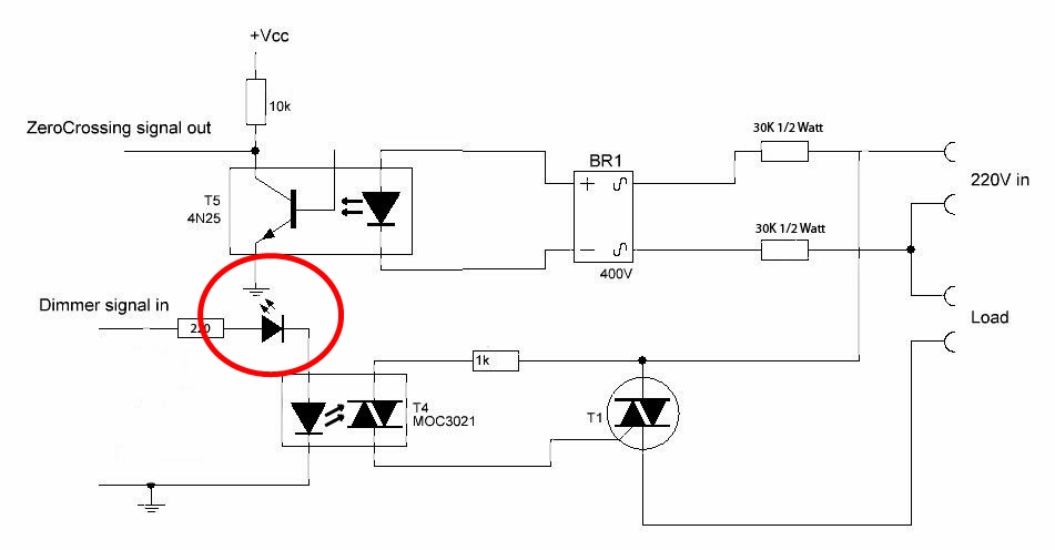

Значи това, което ще димирам е центробежен асинхронен вентилатор с мощност 40Вата! Трябва да му намалям и увеличавам оборотите.Става въпрос за печка на пелети.Оригиналните контролери го правят по същия начин.Този вентилатор аз си го димирам през най-евтиния димер за крушки, като го въртя наляво надясно.До колкото подразбрах трябва да режа от синосуида и с тази схема се получава, като на ардуиното става с импулси! От самата схема не ми е ясно това, което съм оградил с червено :)

И кое точно не ти е ясно за тоя светодиод?

Охх аз мислех че тези чертички отиват към земята, а то било светодиод...ужас колко съм зле, а трябва да го запоявам това... :Д

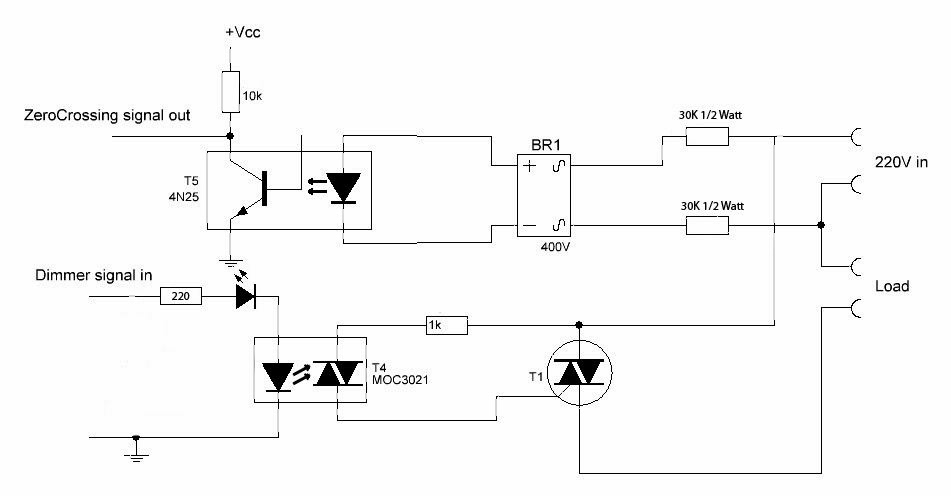

Сигурен съм но тъй като нямам всички елементи ще пробвам с тази... сега я запоявам !
ac_dimer.jpg [ 36.64 KiB | Прегледано 7353 пъти ]

тази схема не работи... Направих я и когато пусна 5Волта на MOC-а лампата не свети..Ужас

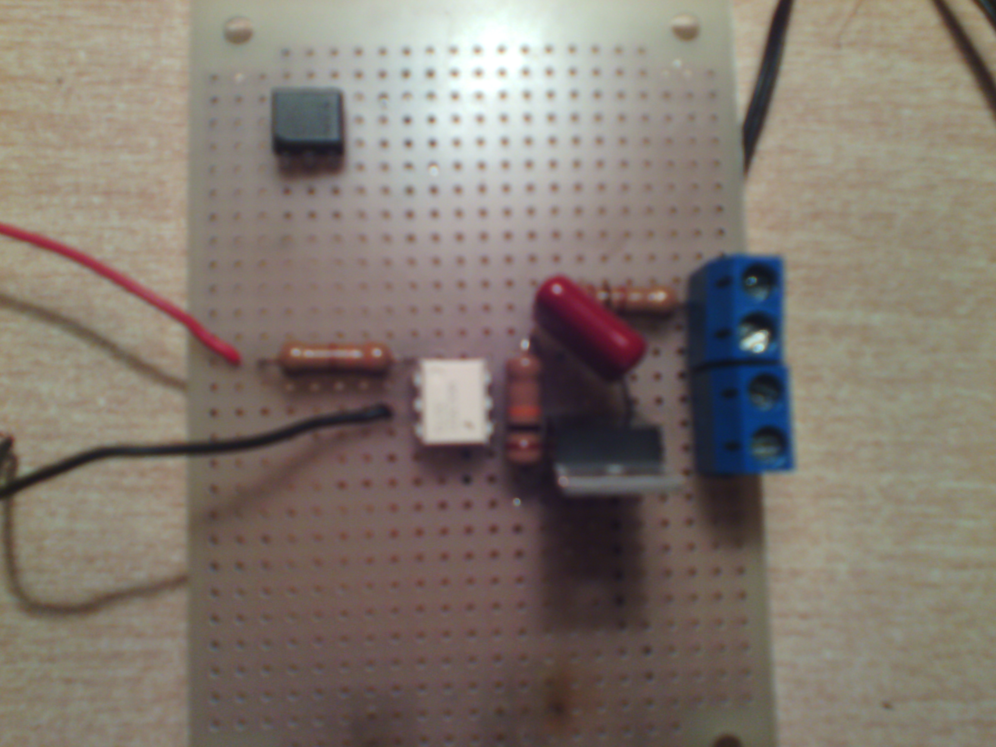

Сигурен ли си, че си свързал правилно схемата? Направи проверка с мултимер. Провери корпусите (изводите дали са правилно свързани). Не видях предпазител на 230V верига. Последно 1к или 10к е резисторът към управляващия извод на триака? Преди да се прави нещо, се мисли и изяснява защо е така. :) За да управляваш едно нещо, трябва добре да го познаваш. За управление на вентилатор има по - елегантни решения.
Поздрави!
П.С.: Когато провериш схемата, щракни една снимка ако пак не тръгва. Можем да помогнем повече, ако виждаме какво правиш.

Taka.. Проверих я Уж е вярна... Как мога да проверя с мултицета триака и мос-а ???
Мислех да не съм объркал крачетата на триака и мос-а.. там където е точката на мока е 1 до него е 2 .. от другата страна са 4 и 6 и посредата е празно.На трияка съм вързал като го погледна отпред ная в ляво е М1 в средата е М2 и най вдясно е Гейта..Нали е така??

Всъщност на трияка на гейта по тази схема не е сложено съпротивление.. незнам защо..
