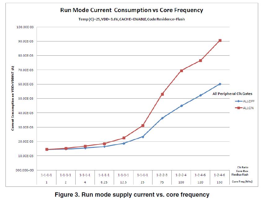

Каква промяна в консумацията мога да очаквам ако смъкна клока от 150MHz на 120MHz или 100MHz ?

На окомер ако нищо друго не променяш и проца ти работи 100% (т.е. не го гасиш) - максимум 10-20%. Ако гасиш проца - намалението ще е по-малко.

Мерси за отговора!
Моите очаквания бяха за поне 30% икономия от ядрото :(
По спецификации макс. което мога да очаквам е под 15% (150MHz -> 120MHz). Най-вероятно, ще е по-малко защото периферията ще си е на същия клок (някой ден ще го тествам - все пак е софт. решение - ако мога да си го позволя).
power_core_freq.JPG [ 57.12 KiB | Прегледано 2711 пъти ]
