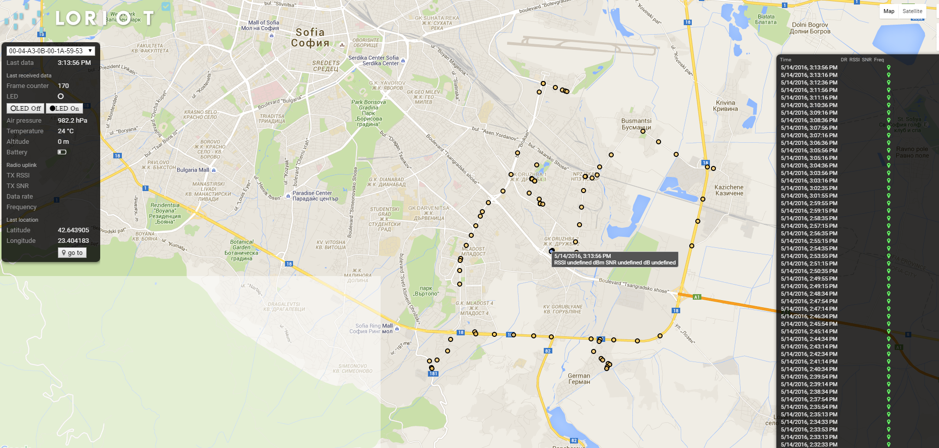

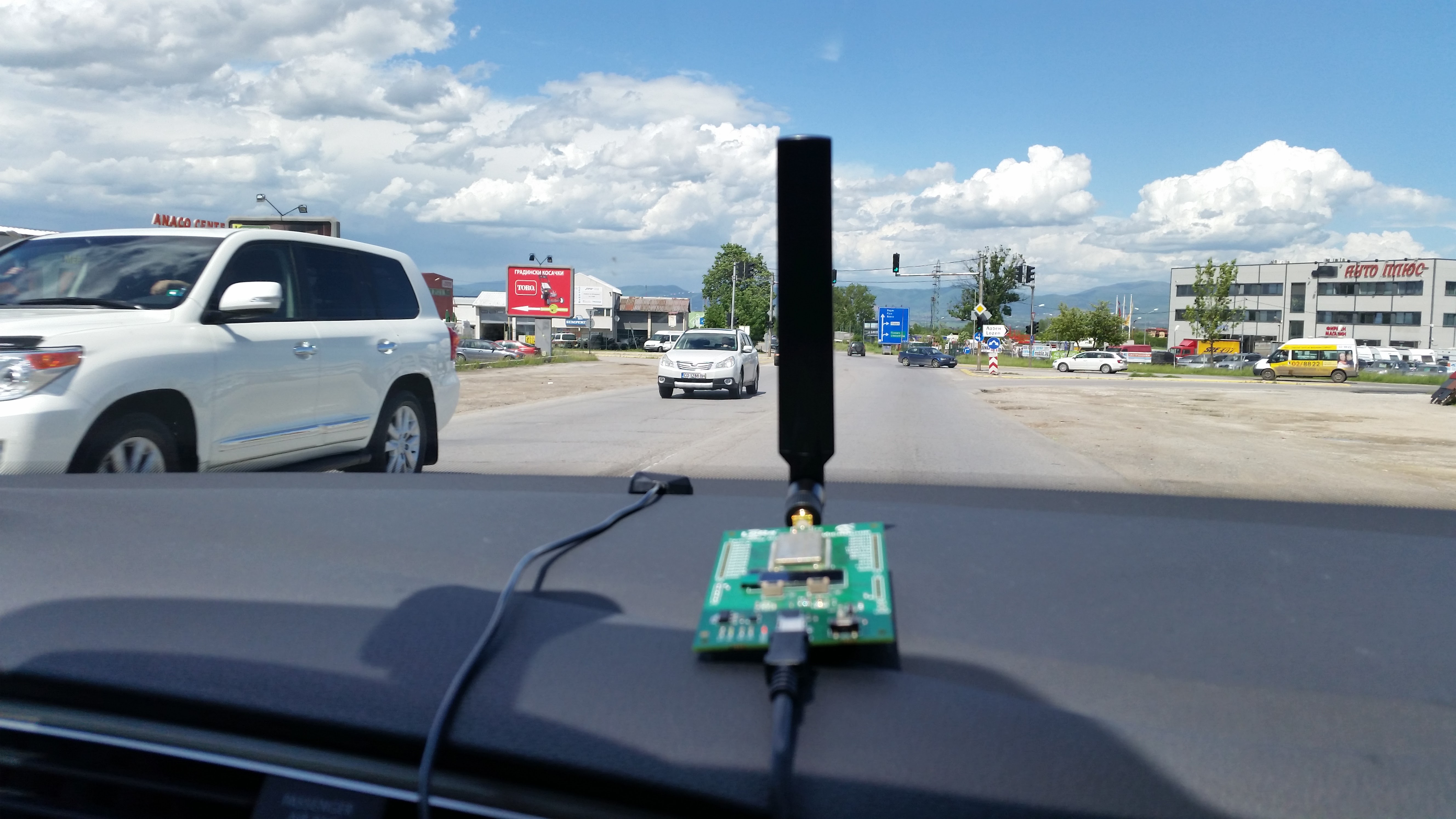

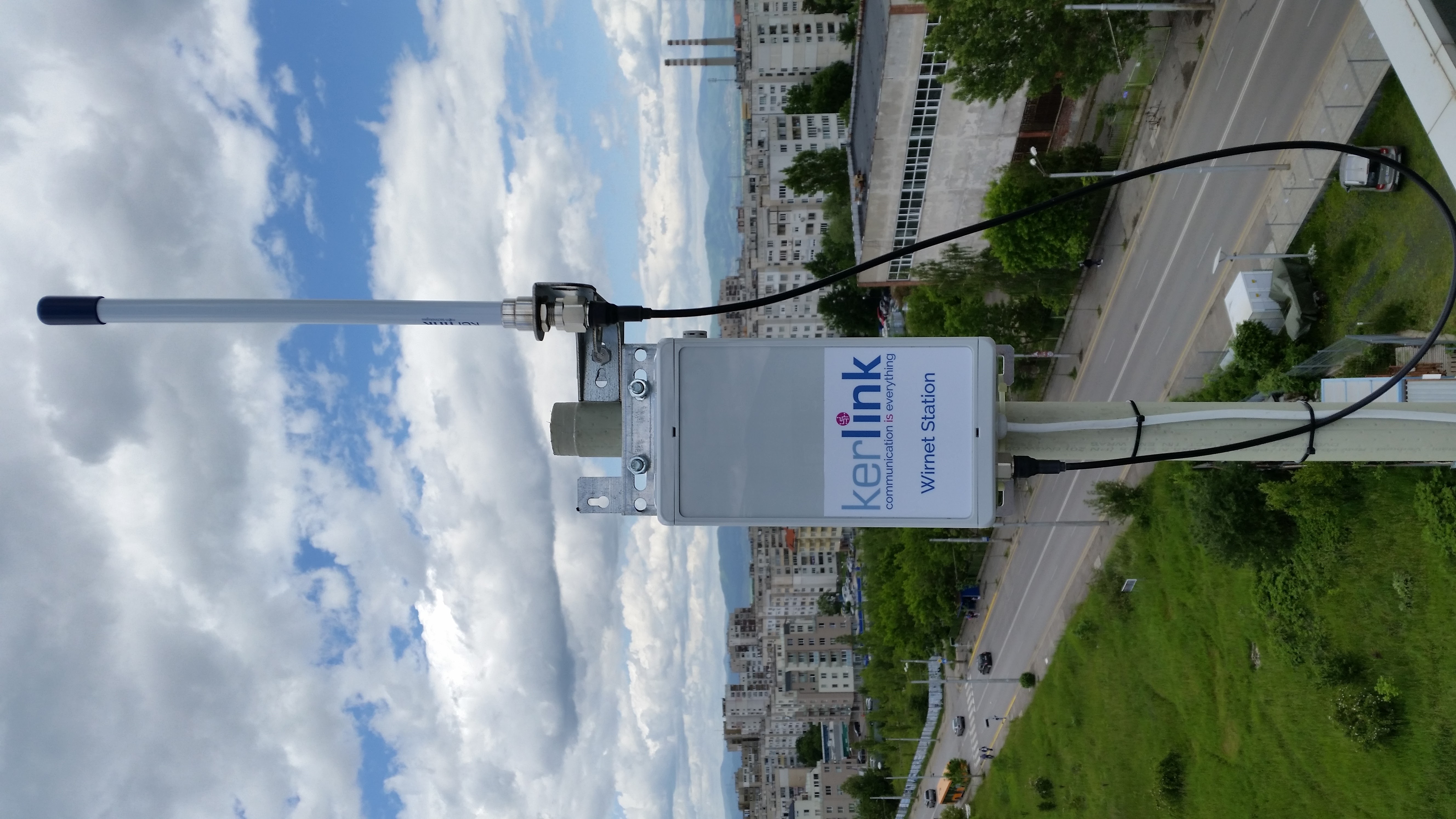

Направихме малко тестове в градски условия
NODE: 14 dbm изходна мощност, 300 бита в секунда - разтояние около 5 километра до клетката
пряката видимост ще я тестваме по-късно...

Мнение Re: Long-range Wireless - LoraWAN
теста е с модула на Microchip 433 MHz and 868 MHz( теста е на 868 )
http://www.microchip.com/wwwproducts/en/RN2483
чипсета му е стандартен от Semtech
http://img.scoop.it/Ps_OBHk_8lPl_Jhup4t ... tABnaLJIm9
той обхвата зависи от RF модула( Semtech ), а 18-ката в модула на МЧип е само LoraWAN протокола(до колкото знам е сертифициран за WAN протокола)
някой ден ще идем до Витоша за тест (около 15 километра пряка видимост до клетката)
TheWizard, тоя kerlink (бейз стейшъна) ваш ли е или вие само сте накупили всичко и го тествате?
Чет Май 19, 2016 8:28 pm
наш.... за развой и експерименти
TheWizard написа:
Бейз стейшъна пак ли е с модули и софтуер от майкрочип или сте го проектирали вие?
Дай малко повече инфо де :).
Пет Май 20, 2016 1:42 pm
Е пишеш в гуглето kerlink, де. :)
Пет Май 20, 2016 2:02 pm
http://www.kerlink.fr/en/products/lora- ... on-868-mhz
Линукс борд (около 300 Мхз ) със Семтеч радио + LAN + GSM + GPS
