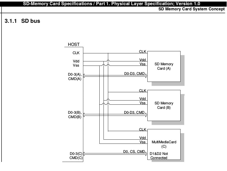

Чудя се как да свържа две карти, така че да се разпознава коя в кой слот е.
В SPI режим е ясно - отделни чип селекти, обаче в случая трябва да е SDIO режим.
Вариантите за които се сещам са да гейтвам клока към всеки конектор или да мултиплексирам всички сигнали примерно с SPDT. Но за да не откривам топлата вода исках да видя нещо вече работещо, само че не намирам нищо по темата. Някой да се сеща за евал платка с повече от един слота?

проблемът е в бъс протокола. В него е заложено да може да се работи с много карти. При инициализация (CMD3) всяка карта получава адрес, чрез който в следващите команди указваш с коя карта да си говориш...
Всичко е прекрасно на теория, само че на практика няма как да позная коя карта в кой точно слот е пъхната...

Трябва да съм сигурен, че вътрешната карта си е физически сложена на вътрешния слот.
ша са режат жици, не виждам друг вариант...
Въпросът е коя или кои жици.
Най-просто е само клока, щото само той е еднопосочен сигнал. Обаче стандарта е малко неясен (за мен)... от една страна на всичките им картинки дават че той единствено ходи до всички карти. От друга пък споменават че ако искам някоя карта са спинка и да не харчи е добре да й спирам клока.
И другото дето ме обърква по техните картинки защо аджеба пускат отделни шини до всеки слот, след като по протокол са го направили така че всичко да е паралелно. Даже и само с една карта като се бачка пак задължително трябва да й се присвои адрес и т.н.
Най-сигурно е да разделя всички жици, като евентуално клока да може да остава да си тече към определени карти. Да не вкарвам джитери и т.н. Но не знам има ли смисъл да си играя толкова. Най-простият вариант е да си играя само с жицата на клока, но не знам дали е редно да спирам клок на карта дето не е в standby. Не знам и дали hot-swap-а няма да направи беля, въпреки че почти съм сигурен че няма...

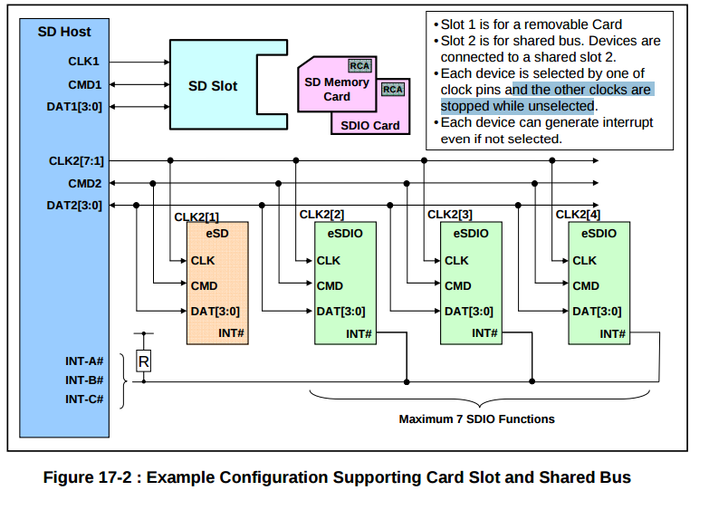

miro_atc написа:
Аз хвърлих един бърз поглед и според мен е точно обратното на това, което ти описваш. До всяка карта ходи отделен клок, а шината е споделена и ходи до всички. Съответно комуникираш с картата която клочиш - другите спят. Тоест не би трябвало да е никакъв проблем да знаеш с картата в кой слот си говориш, тъй като знаеш кой от двата клока си пуснал. Вече разпознаване каква карта е пъхната в слота е друг въпрос.
Иначе са им малко объркани картинките, да. Примерно на прикачената е дадено CLK2[7:1] от страната на контролера, а после до отделните карти ходи CLK2[1], CLK2[3] и т.н. Тоест CLK е порт на контролера със 7 пина и по един отива до всяка карта/у-во на шината. A шината DAT2 (ама са забравили 2-то после) и пина CMD2 са споделени.
Аз скоро имах подобен пороблем с идентификацията коя карта коя е. Имам едно еММC запоено на платката и един слог за SD карта, но при мен двете са закачени на два съвсем отделни контролера. Оказа се обаче, че Линукса дете се търкаля разменя идентификаторите на картите в зависимост от това има ли пъхната карта в слота в момента на включване или не, та се наложи да правя малко еквилибристики.

ако трябва да се икономисват пинове аз бих го направил с шина която да обхваща всички сигнали и отделно за всяко гнездо управление на захранването.
ако има пинове - бих го направил с отделна шина до всяко гнездо.

@radolin, не бях се сетил да погледна хост стандарта... аз гледах общия
sdio.jpg [ 52.66 KiB | Прегледано 6963 пъти ]
като ги обобщя долу-горе ми ставя ясно какво трябва да направя ;-)

да се чуди вовек на 'стандарта'... две различни картинки.
ако приемем, че и двата подхода са верни (отделни клокове и отделни даннови бъсове), очевидно контролера трябва да е с възможност да управлява повече от една карта. чиповете, които съм виждал с 2 и повече контролера са си напълно самостоятелни и това не е твоя случай.
ако ще рутираш клока, както ти казах с 4 нанда може да се направи и през един пин да избираш на къде да ходи клока. обаче ще имаш закъснение на клока в 2 ЛЕ, което колкото и малко ns да е, на 24MHz може да се окаже важно. другото, което ме притеснява в тази концепция е, общия даннов бъс. къде и как ще го разклониш е важно, вероятно и терминацията ще е от значение. по принцип в картата трябва да има някакъв двупосочен тристейт буфер ала-245, но как го правят китайците в конкретната карта е хвърляне на боб. в резултат може да постигнеш работещо решение с даден комплект карти, което няма да работи с други или някаква комбинация от тях.
доколкото разбира, искаш да го направиш на вече готова платка с минимално рязане на жици. срежи клоковете, сложи мултиплексор и евентуално намали клока да видиш дали е въобще работещо решение.
