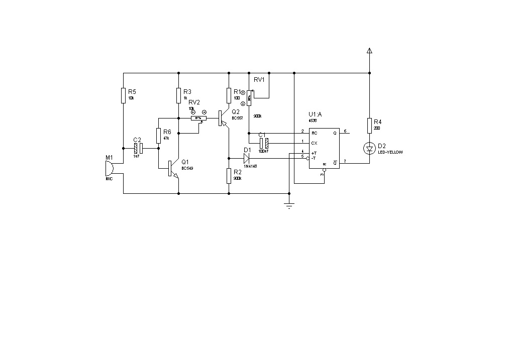

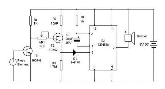

Мнения: 2011
Мнение Re: звуков включвател схема + ардуино
С това ардуиното отпада на изхода на пин 7 сложи тиристора от твоята схема. Намери някой жичкаджия за по лесно.

1. Може да се смени пиезото с "обикновен" микрофон, но трябва да се промени и стойността на резистора и ще има различна чувствителност. Освен това "обикновените" микрофони имат полярност, за разлика от пиезотата, трябва и с това да се съобразиш.
