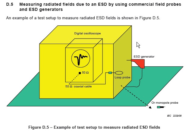

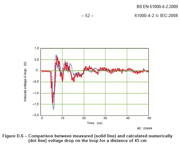

в приложение D на стандарта 61000-4-2 дават пример на измерване какво става в метална кутия, когато я треснат с 5kV контактно.

какво става, когато някой кор е нахранен с 1V виждам практически - регистрите на процесора се шашкат, дори кучето умирга в 30% от случаите.
но процесори на по-високо напрежение го преживяват успешно.
та какво правим:
1. не слагаме нисковолтови процесори в метални кутии
2. ако ни трябва бързак, не правим метална кутия, или поне я изолираме напълно, че да не може да възникне ESD (контактно)
