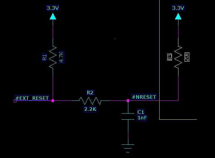

Наследих поредната развойна платка сглобена "набързо". Какво мислите относно това как е реализиран ресета.
Според мен най-малкото външния пулъп е ненужен. Чипа е CC2538, a минималното време за ресет според описанието е 1микросек. Според описанието резистора на входния филтър трябва е 2.2R, в китовете са сложили 2.2К.
Платката работи "някак си", но мен това не ми е достатъчно.

Това ми прилича на hardware debounce

R1 си трябва (май). 20К вътрешен ще има доста ( 5 пъти ) по-ниска шумоустойчивост при евентуални ликажи и замърсявания по платката. Стойност 2К2 ми изглежда резонна.
Какво означава "някак си" ? Евентуални проблеми би могло да има, ако входа за ресет няма хистерезис. Ако няма, при 5.5 ms времеконстанта това ще има значим ефект.

"някак си" означава че CC2538 се ресетва сам в някои ситуации.
За hardware debounce съм съгласен, защото този външен ресет може да се управлява
-от серийния интерфейс за програмиране (или JTAG) или каквото е там
- от външен източник (бутон, ресет генератор или джъмпер)
- и от бутон на платката с пулъп който минава за формиране през буфер 74LVC1G125.
За десерт към същия този ресет има вързан #DTR изход на един FT232, прекаран също през буфер 74LVC1G125
И ситуацията, която се получава е, че ако борда не е захранен през FT232 (а през USB на CC2538 или стандартното захранване), CC2538 си стои в ресет. Мисля си, че вероятно един външен пулъп на #DTR ще оправи нещата.
Както и да е, ще меря и тествам. Благодаря!
п.с. а относно ресета на CC2538, не мога да намеря по-подробно инфо. има си и datasheet и user guide, но е предимно за софтуера или аз не чета където трябва.

Grubi написа:
И ситуацията, която се получава е, че ако борда не е захранен през FT232 (а през USB на CC2538 или стандартното захранване), CC2538 си стои в ресет. ....
този вторият буфер да не би да събаря ресет линията ако няма захранване от ФТДИ? Предполагам захранването му идва от ФТДИ-то та затова. Сложи диоди във жично ИЛИ да си сигурен че няма такива проблеми

не-втория буфер се храни от основните 3.3V
мен ме съмнява че незахраненото ft232 и съответно
плуващия в този случай #DTR има вина
Иначе идея си нямам защо им е било да вързват
два USB порта, че и отделно захранване в едно, през
диоди разбира се. но сега е модерно с всичките ардуино-та
и т.н.

Значи таз схемичка на ресета е доста стандартна за моите автомобилни електроники.
Вътрешния 20к на ресета нали знаеш че то само е нарисувао като ресистор - не знам тоя процесор но в общия случаи физикално там резистор няма ами е 1 или неколко транзистора наглсени примерно да пускат ток колкото 20 к би пускал ако го има като се закачи порта към земя.
Така ча относно външния резизистор -аз лично винаги слагам .
RC си е също добре - в зависимост от това колко бързаш - колко ти е заданието за време - от стабилно 3,3 до започване на работа на проца.
Също ако няма RC ако ходиш на EMC може да се духаш някои път от ресети та това също помага в такива случаи.
