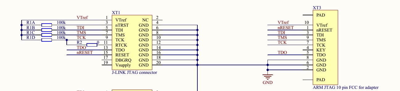

Пусни схемата на около микроконтролера да видим дали има нещо съмнително. Как са вързани ресетите и SWD?

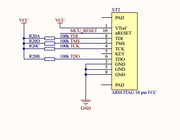

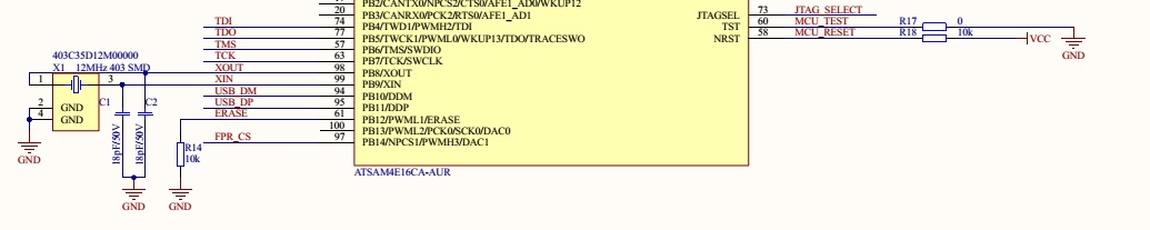

Това са схемите около процесора и JTAG/SWD. Използвам преходна платка заради FCC конектора на основната платка. Просто нямам място за нещо по-голямо.

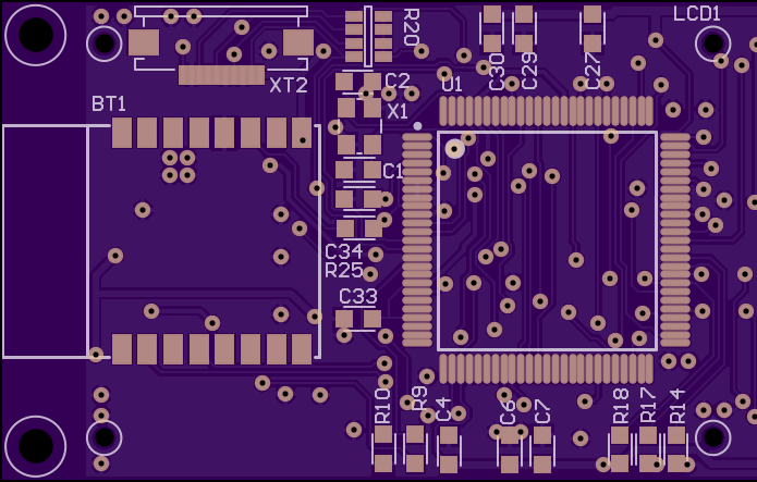

Прикачих и част от самата платка със слоя където са процесора и кристала. Има няколко кофти проходни отвора около кристала, но няма късо при запояването.
Пиновете на двата FCC конектора са нарочно в обратна посока. Това ми позволява да свързвам лентовият кабел без да го усуквам.

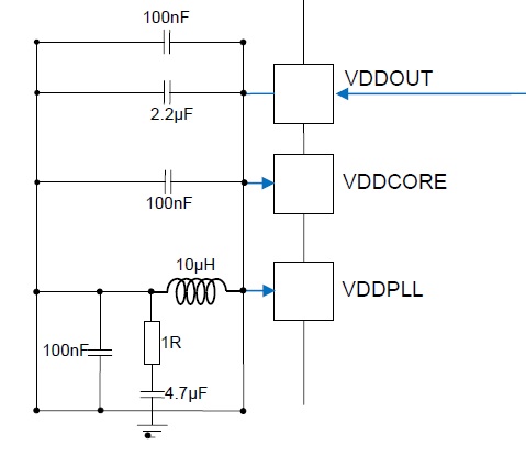

Прикачам какво препоръчват от Атмел в Atmel-42231-SAM4E-Schematic-Checklist_AP-Note_AT06068.pdf
Това не съм го спазил и имам само кондензатори на VDD_OUT.
Този проблем го наблюдавам вече на повече платки, не само на тази която имах проблем в началото. На нея й пуснах втора ревизия и там една от две тръгна и другата има същият проблем.
Също така пуснах една платка с ATSAM4E16E и пак така. Едната тръгна от раз и няма проблеми, а другата не пожела. След известна борба се установи, че ако докосна с пръст платката на определено място кристала тръгва. Странното е, че където докосвам са само GPIO конфигурирани като входове.
Мислите ли, че може да е проблем с фитрацията или нещо друго?

Опитай с по-малки кондензатори на осцилатора, примерно 10pF. Тези, дето си ги писал на схемата, изват възголемки и малко над позволеното. Брал съм ядове от това с други атмелски чипове и оттогава чета внимателно спецификацията в тая част.
