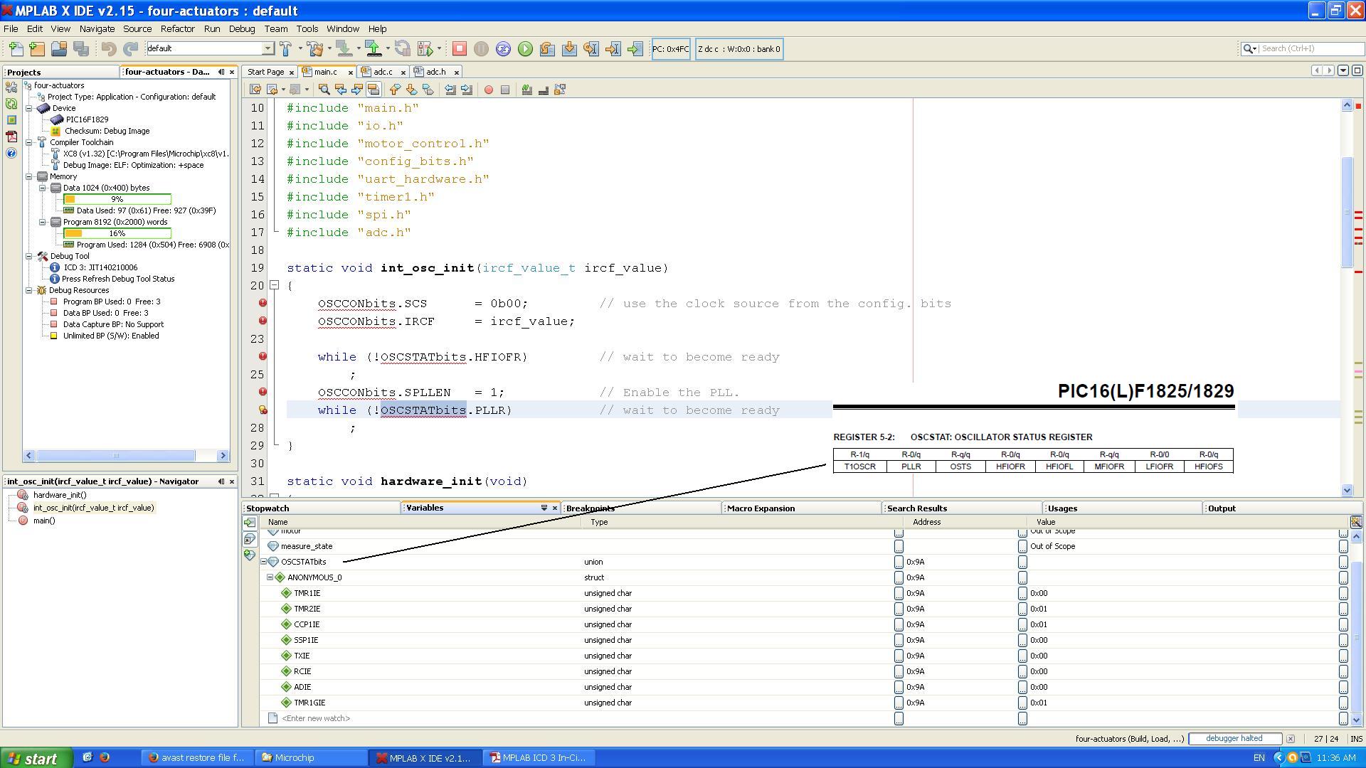

Здравейте!
Като дебъгвам с ICD3 PIC16F1829, изпълнението на програмата зависва на пускането на PLL софтуерно. Като го закоментирам, всичко си работи. Не намерих обяснение на проблема, дали някой може да ми помогне?

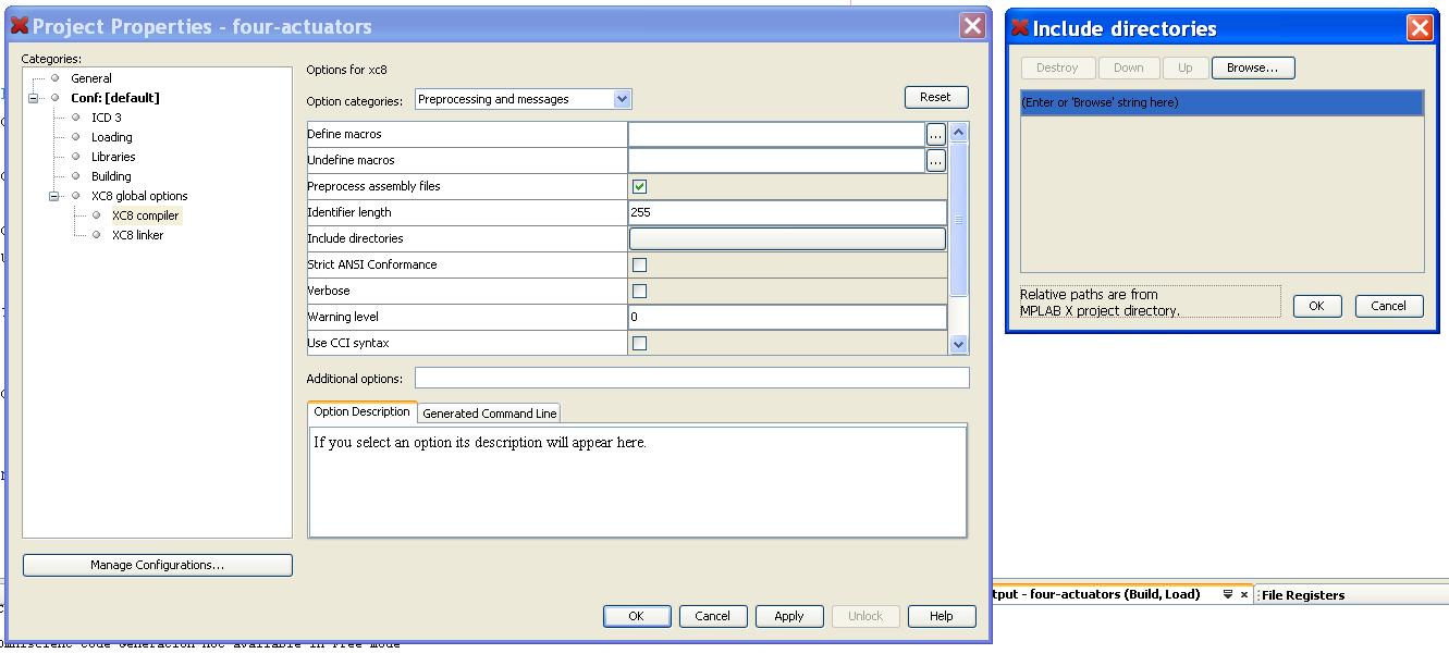

Допълвам темата, да не пускам още една. Знаете ли как да кажа в MPLAB X IDE да не ми добавя хедър фаилове сам, по негово усмотрение?

Правил ли си тест с мигащ диод, т.е. сигурен ли си, че честотата без PLL е точно тази, която си задал. Дебъгера на MPlab X е много бъгав. Опитай със стария Mplab и сравни резултата.
Относно вторият ти въпрос: в настройките на проекта има едно място, където е зададен пътя до .h папката. Не мога да ти го кажа по памет. Като го премахнеш ще работи само с това, което ти си заредил.

Да, правил съм, като пусна PLL и диодът мига по-бързо. Сигурен съм и за честотата. Ще пробвам със старата им развойна среда, като имам време, не съм я инсталирал още. благодаря за съвета, ще каже после как се държи там симулаторът.
Относно указаните пътища за хедъри, не намерих нищо указано, прикачил съм снимка. Втората прикачена снимка показва как симулаторът грешно разпознава OSCSTAT регистъра, който се чете, при пускане на PLL.

Погледни какво има в раздел Libraries! Ето тук можеш да прочетеш за XC8
Симулаторът на MPLab X също прави парчета. Вече съм имал случай, в който изкарва, че нещо е ОК, но като го заредя излиза, че хич не е така работата. Аз за това се върнах на стария. Може да няма autocomplite(то аз и без това използвам notepad++), но поне няма такива ядове!
