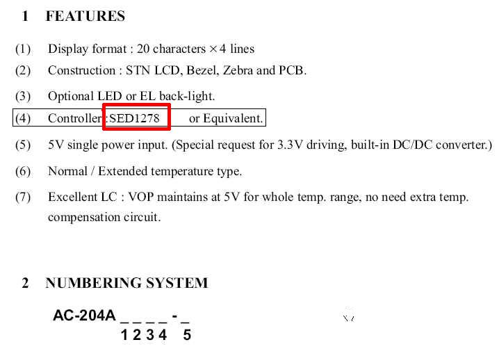

http://www.cec-mc.ru/comp/lcd/pdf/sed1278.pdf - SED1278 LCD DRIVER
http://home.comet.bg/datasheets/LCD/AC-204A.pdf - 204A-D revA LCD MODULE
от комет за 28левчета.
така дотук всичко ужким е ясно. Проблема е, че го искам за 4бит интерфейс и почти бях сигурен като го взимах , че е само 8бит, но все пак надеждата умира последна.
LCD драйвера поддръжа 4бит интерфейс ,доколкото разбира от datasheet-a му , обаче в LCD module-a datasheet-а пише само за 8бит интерфейс от къде си правя извода , че няма 4бит.
Въпроса ми е:
- така ли стоят нещата (като гледат документацията) според вас ?
и
- Въпреки това има ли смисъл да пробвам LCD-то на 4bit Интерфейс :? :(

едит: явно има 4бит интерфейс, само че в datasheet-a не се споменава
http://www.jofi.it/fiser/modulo_ampire/ ... module.gif
http://www.mikroe.com/forum/viewtopic.p ... 43e95ebd70
edit2:
хах намерих го , в командите пише .. по-точно само на едно място (една от иниц. команди нали) и се споменава 4/8бит интерфейс, а защо не съм го хванал със search-а , ами защото е изображение.
