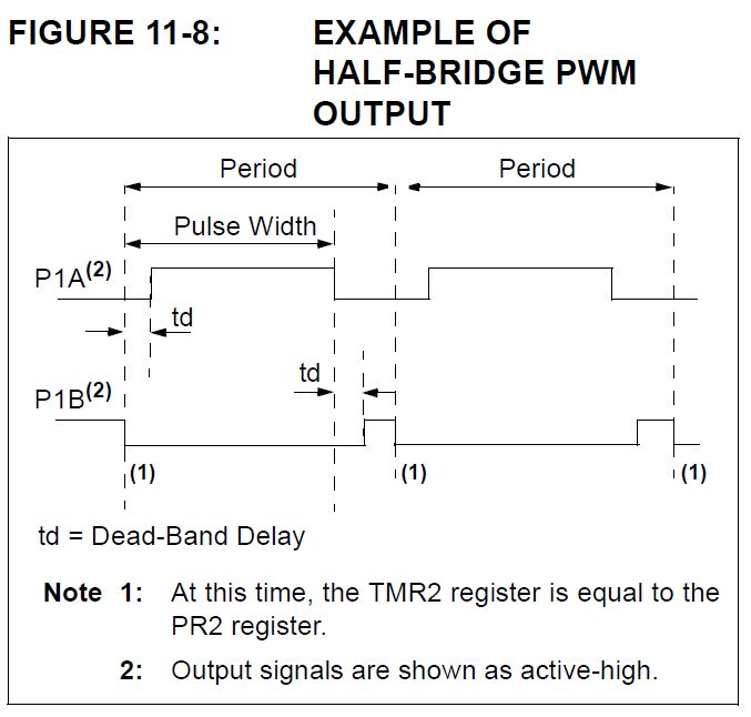

Трябва ми някое процесорче от PIC10/PIC12/PIC16/PIC18 серията, до 18 краков корпус, което да има хардуерен ШИМ с поне два изхода в режим push-pull. Прегледах доста модели, но намирам само такива с изходи за half bridge, което не ми върши работа ( при push-pull PWM извежда на двата изхода алтернативно един и същ коефициент на запълване, при half bridge ако примерно на 1-вия изход е 25%, на втория извежда 100% - 25% - Мъртвото време ). Предполагам, че тези с CWG или PSMC ще ми свършат работа, но засега търся такива с класическата PWM периферия.

Достатъчен ми е един CCP модул, но да може алтернативно да изважда един и същ коефициент на запълване на два различни изхода със съответното мъртво време. Честота на PWM от 200kHz до към 500kHz, разделителна способност не е особено важна - и 5 бита ме устройва. Например, за един период на PWM ми изважда 25% на Изход1, за втория период на PWM ми изважда същите 25% на Изход2. PIC16F88x не поддържат такъв режим на работа. Те поддържат half-bridge, което е различно, виж прикачените картинки. Подходящ за моите нужди е PIC16F1782 с PSMC модула, но ми се струва твърде нов. И CWG модулите също би трябвало да ми свършат работа, но все още си мисля, че ще се намери класически PIC за тази цел.
Коментар на файл: PIC16F1782 Programmable switch mode controller
PushPull.jpg [ 41.92 KiB | Прегледано 6981 пъти ]
Коментар на файл: PIC16F88x PWM module with half-bridge configuration
PIC16F88x.jpg [ 59.72 KiB | Прегледано 6981 пъти ]
