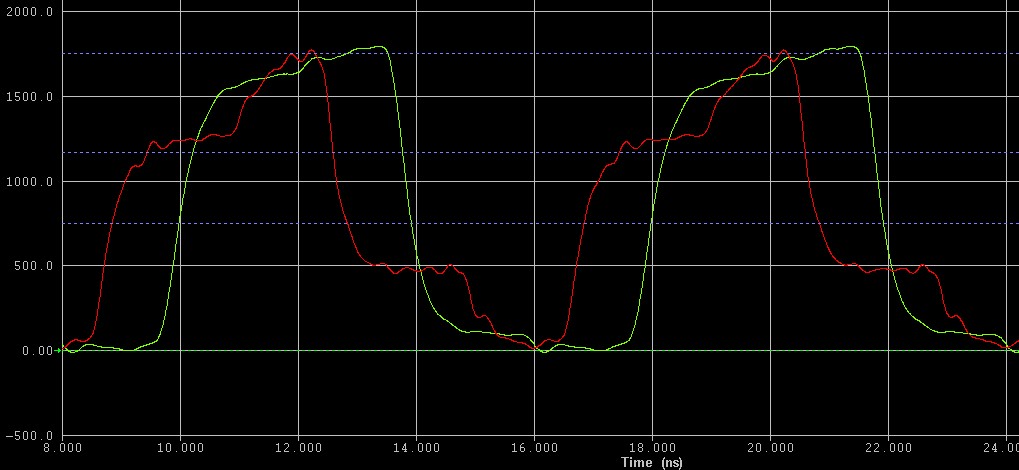

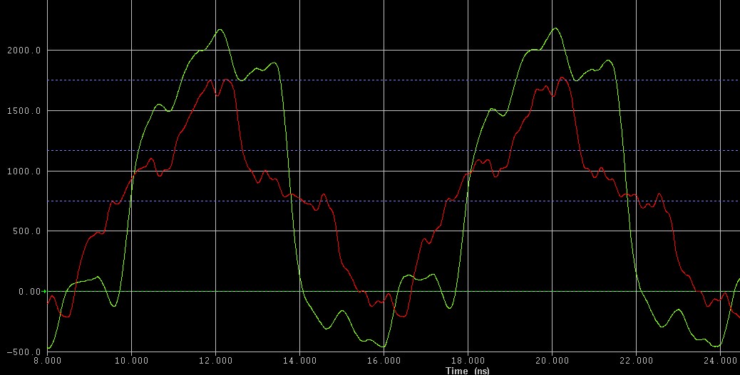

tgi написа:
... те са TTL нива ...
ми не са баш TTL.
STL18 при 1000М и STL25 (3.3 толератни) при 10/100М са.
картинките са за 1000М при 50 ома жица и дължина 7 инча. червеното е изхода. моделите са реалните на проца и PHY.
терминацията подобрява картинката, макар че и без терминация изглежда, че ще работи...
макар и размазани, времената са същите в точките на превключване.
обаче с терминация, като че ли ще са по-малко смущенията по захранването
Коментар на файл: с терминация 26 ома
term.jpg [ 69.72 KiB | Прегледано 5655 пъти ]
Коментар на файл: без терминация
no_term.jpg [ 80.44 KiB | Прегледано 5655 пъти ]
Сря Сеп 18, 2013 2:08 pm
Мнение Re: RGMII интерфейс
Картинката без терминатори ми се види въз оптимистична ама знам ли. Въпрос и на
кабел и кой знае какво още. Към средното напрежение (0.9V) ли терминираш?
Това прави към 40mA на изход, могат ли толкова тия?
Сря Сеп 18, 2013 4:11 pm
не бе, серийна терминация при предавателя.
оказа се, че наопъки (PHY->CPU) няма нужда от терминация, PHY-то си имало вградена.
но пък проца трябва да върви във всички моди на MII и затова явно са се затруднили да турнат вътре терминация.
Сря Сеп 18, 2013 7:56 pm
А само серийна ако не смаже сигнала ще е ОК.
