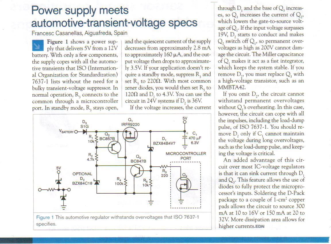

Тони, супресори, варистори, TVS-и, ценери и разни други пасивни защити в колите никога не се слагат, защото алтернатора ги издухва като стой та гледай. Нагледал съм се на проблеми точно от такива неща. Няма супресор, който да може да издържи на load dump от алтернатора (особено ако е по-голямичък алтернатор) и само прави нещата още по-зле, защото създава вторични load dump-ве. Винаги трябва да се слага нещо активно, което я разкача масата ако напрежението стане над определено ниво или просто го клампва/стабилизира. Тая схемичка, дето я прикачам върши идеална работа. Аз лично никога не я ползвам да стабилизира на 5 волта - правя я да ограничава на 18 волта и после след нея си слагам вече какъвто ми трябва стабилизатор. Също махам D2 ценера, за да може схемата ми да работи и при високо напрежение, защото ако D2 стои изхода просто се изключва. А относно задачаката на пусналия темата - понеже едва ли пазиш повече от няколко десетки байта, най-добре слагай един от най-малките FRAM-ве и въобще не се занимавай със следене на захранвания :) .
power_supplay.jpg [ 190.61 KiB | Прегледано 6806 пъти ]

Тони, то всичко работи, докато спре да работи :D . В 28 волтова система при лоуд дъмп от 85% до 15% по стандарт напрежението скача до 200 волта за първата милисекунда и после пада под 40 волта чак след половин секунда. И това е при частичен (85% до 15%) лоуд дъмп и с батерия. В режим без батерия и при лоуд дъмп от 100% до 0% нещата изглеждат много грозно :) . Последно се занимавах с едни момци, дето бяха сложили цели 6 бр 45 волтови TVS, които могат да разсеят до 300 джаула (това е много) енергия едининия и алтернатора ги опукваше като пуканки и понеже всеки от тях като почне да клампва и създаваше нов лоуд дъмп виждаш на осцилоскопа как със всеки следващ напрежението на спайка вместо да намалява то точно обратното - става по-голямо. И накрая вместо да предпазят джаджата им, те правеха нещата още по-зле и тя си изгърмяваше като пич :) . Това разбира се ако алтернатора няма ценери за негативните диоди в изправителя. Ама той пък ако има ценери, то тогава такива неща въобще не ти трябват. Та нещата си бачкат, докато не стане авария и всичко спре да бачка. Алтернаторите, особено големите са огромни индуктивности и съхраняват в тях огромно количество енергия, която може да направи големи поразии ако не са взети мерки. Отделно текущите стандарти за устойчивост на смущения в автомобилите още не са ъпдейтнати да вземат под внимание новите по-мощни алтернатори. Повярвай ми в система с един 1000 амперов алтернатор нещата изглеждат много, ама много грозно след лоуд дъмп особено при по-високи обороти :D . Тая схемичка горе е тествана в безброй такива ситуации и няма грижи никакви до сега. Само при 28 волтови системи D1 трябва да се направи 33 волта и между гейта и сорса на мосфет-а трябва да се сложи един 18 волтов ценер да го пази от напрежения по-високи от 20 волта. Естествено мосфета трябва да е съобразен с консумацията на устройството след него.

... В 28 волтова система при лоуд дъмп от 85% до 15% по стандарт напрежението скача до 200 волта за първата милисекунда и после пада под 40 волта чак след половин секунда. И това е при частичен (85% до 15%) лоуд дъмп и с батерия. В режим без батерия и при лоуд дъмп от 100% до 0% нещата изглеждат много грозно :) . Последно се занимавах с едни момци, дето бяха сложили цели 6 бр 45 волтови TVS, които могат да разсеят до 300 джаула (това е много) енергия едининия и алтернатора ги опукваше като пуканки и понеже всеки от тях като почне да клампва и създаваше нов лоуд дъмп виждаш на осцилоскопа как със всеки следващ напрежението на спайка вместо да намалява то точно обратното - става по-голямо. И накрая вместо да предпазят джаджата им, те правеха нещата още по-зле и тя си изгърмяваше като пич :)
Е на това му викам аз забава, и тоци и напрежения майки, че и пушеци наоколо :D :D :D .
За баш тоя тип работи *нищо* не може да замести опита натрупан през години в пушеците.
Пон Юни 24, 2013 7:11 pm
Мнение Re: power down atmega328
Дето викаме - при нас тоците се виждат :) . Последния път като правих подобни тестове имаше една жица AWG #10 (незнам това колко квадрата е по БГ стандарта), която висеше от плюса на алтернатора и отиваше до една джаджа и при лоуд дъмп от 100% до 0% на 6000 оборота направо се местеше с по 3-4 см от само себе си :D .
Пон Юни 24, 2013 7:16 pm
Абе аз изобщо не се съмнявам в твоето инфо, по интересно е че тия се произведоха някоко хиляди и няма инфо за проблеми, не знам може би самолетната е доста по щадяща от автомобилната, имам тука едни книжля, трябва да хвърля един поглед, навремето от там вземах спецификации.
п.с. схемичката е вече надлеждно заведена с твоите бележки ;)
