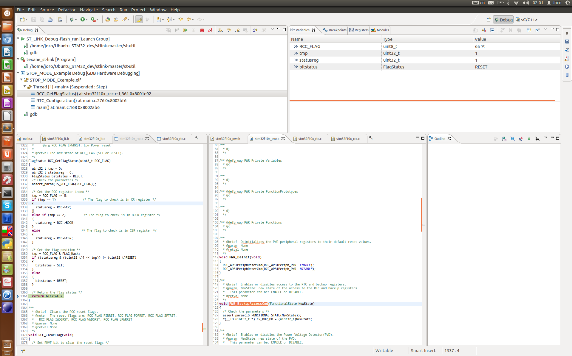

В един от проектите за STOP Mode , видях че програмата постоянно цикли в функцията за инициализация на LSE осцилатора и така до безкрай.
debug.png [ 345.5 KiB | Прегледано 2225 пъти ]
(прозореца в долния ляв ъгъл - RCC_GetFlagStatus() функцията. (По това съдя че имам проблем с осцилатора).

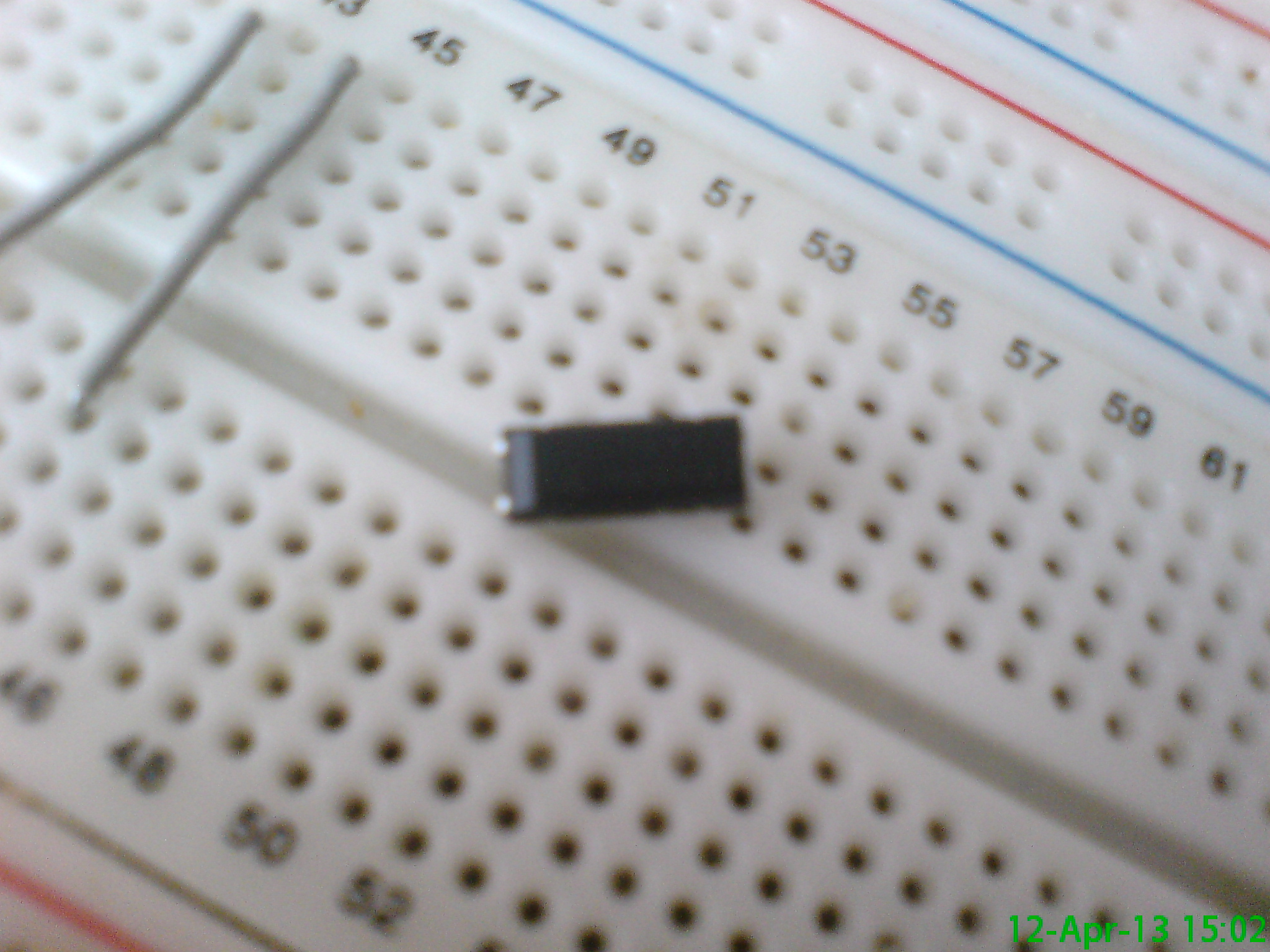

Осцилатора който ползвам е надписан по следния начин :
(1-ви ред) 32.768k
(2-ри ред) E 5BA8A
картинка:
DSC00180.JPG [ 901.54 KiB | Прегледано 2225 пъти ]
Свързал съм го (гледайки картинката) , откъм полегатата скосената част, долния пин е закачен към pin 3 на мцу-то , а горния пин на осцилатора е вързан към 4-ти на мцу-то.
Отделно, към всеки един от тези два пина на осцилатора има свързан керамичен конд. 10 pF към GND.
Доколкото разбрах, осцилатора е на EPSON , но не знам по коя схема точно трябва да се върже, тъй като гледам че има голямо разнообразие относо "вътрешността" на осцилаторите и това как (през кои пинове ) реално се извежда тактовия сигнал)
Мисля си че нещо май не съм свързал осцилатора както трябва, и май проблема ми е хардуерен.
Та питанката ми има ли някой , който да е работил точно с този осцилатор и да знае как точно се връзва???
Или може би проблема ми е съвсем друг???

За осцилатор ли става дума, или за кристал. Има разлика.

Хабер си нямам това какво е (дали е кристал или осцилатор)???
В магазина казах че искам кварц, ама какво са ми дали ??
