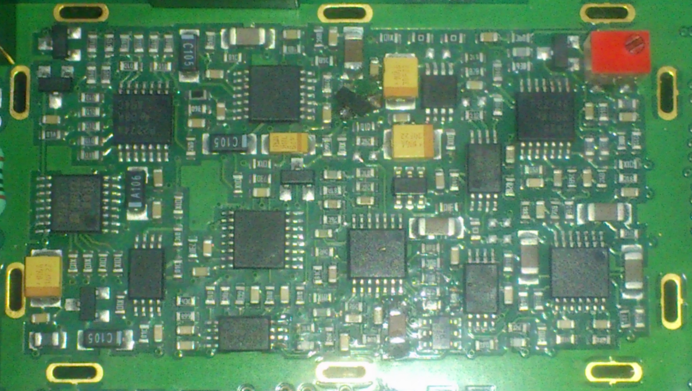

ПП: За да добиете представа, ето това е варианта с dsPIC30:
solder_dsPIC30.jpg [ 116.3 KiB | Прегледано 5008 пъти ]
Чет Дек 27, 2012 2:49 pm

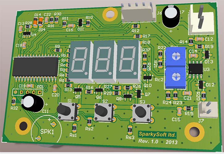

Па на тая платка има място бол още, спокойно ще се хванат още много неща. Ей това като ти кажат, че трябва да сместиш под капака още един 4-рен ОУ с две шепи пасивни около него, вече си е истинско судоку...
Clipboard01.jpg [ 1.88 MiB | Прегледано 4991 пъти ]
Сори за спама, ама днес не ми ден за работа, явно.
