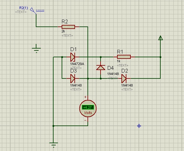

Сложи ценер на 3.6 волта, пусни му ток през резистор 1К от +5V. Това прави около 1.5 mA. Така имаш напрежение 3.5 - 3.6 волта. Подай входния сигнал през 2К към входа на ПИК-а. Освен това през един диод 1N4148 свържи пина на процесора с напрежението 3.6 волта. Катодът да е към ценера, анодът към проца. Така ще имаш сигурно ограничение до към 4.5 волта и много малък паразитен капацитет, така че ще можеш да приемаш бързи сигнали.
Съб Дек 22, 2012 8:43 pm
Регистриран на: Нед Яну 14, 2007 5:58 pm
Мнения: 67
Мнение Re: Как да защита порта на пика .Схемни съвети.
Така ли е предположението ,за което казваш колега .

Единственото ,което си остава е все пак входният резистор ,ще гледам да го дигна до 10 к.Да бъде по голямо входното съпротивление ..Нали няма да го бърка,на симулацията работи

За информация импулсите които постъпват на входа с размах 0- 12 в, имат различна продължителност като най малката е приблизително от 100 микро секунди,поправям се от факта за посочени няколко мили секунди,цялата продължителност се предава за близо 7 мили секунди .Все пак ако реализирам схемата която симулирах по горе в поста ,смятате ли че ще повлияе ,стръмността на фронта на ценера ,ще го сложа да е близо 3.6 волта + сумата от 0.7 за 1н4148,и сумарно става близо 4.3 волта
ма входа.като от значение ми остава сигналите забити към маса.
Нед Дек 23, 2012 3:36 pm
Мнения: 3754
Ако ПИК-та няма тригер на Шмид на входа си, може да се ошашка от импулси с полегати фронтове. Особено, ако това се подаа на входа на таймер, UART или нещо друго, чувствително към фронтове. Затова по-добре ползвай схемата с ценер + диод. Един отпушен ценеров диод има почти нанофарад капацитет, това с 2 килоома резистор прави (на око) 2 микросекунди фронт. За спадащия фронт ще е около 5 микросекунди. Не е чак толкова много, но аз не бих рискувал.

Нещата ги уточнихме реално .На ценер+ диода ще остана

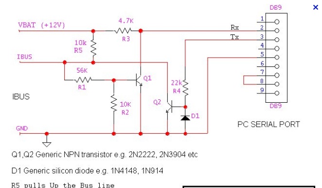

Ето в приложената схема се вижда как се закачат с транзистори по шината на БМВ .но изходният сигнал трябва да е с размах до 5 волта ,и търсих начини да махна транзситора ,а и аз ползвам едната посока на предаване ,от шината към пика,обратната ,няма да я реазлирам,Ако прибегна до транзистора и ползвам СМД наличен на BC817,имам и dtc143tka ,при BC да реализирам схема общ колектор и с какви резистори да го направя ,особено който е към емитера спрямо маса и да ОСТАВЯ ли тези същите резистори .
I-BUS.jpg [ 52.75 KiB | Прегледано 4906 пъти ]
Нед Дек 23, 2012 4:18 pm
Не съм видял, че иде реч за интерфейс към кола.
В такъв случай, аз бих шибнал една дърта CD4050 - струва стотинки, ама си е чип правен преди 20 години, баш за тая цел, зор ще видиш да го изгориш. И фронтове ще има и нива и няма да се хабя да мисля много :)
