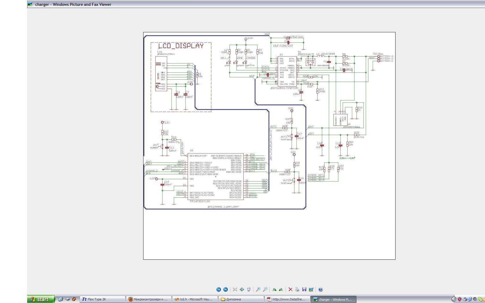

Здравейте колеги, опитвам се да направя зарядно за LI-ION и LI-POLYMER батерии с pic16 и LCD екранче което да показва когато е заредена батерията и евентуално да може да се избира между различен ток на зареждане. Но имам проблем със дисплея, явно не мога да го управлявам. Начина на свързване го направих по идеята на един приятел( в някакво списание видях че трябвало да се свърже и R/W със Pic-a но вече всичко е направено, и всичките крачета на микропроцесора са заети). Но също така не съм сигурен и в кода.

За този проект можеш да минеш и без LCD само с няколко светодиода.
R/W към маса. Контраста не е свързан правилно. С6 или С7 може да го махнеш.
И както didofen, каза не си показал никакъв код, така че не можем да гадаем дали е правилен или не.

didofen не изкарва нищо на дисплея и мислех че е нещо във хардуера, защото имах проблем с програматора които и сега не работи като хората но уж програмира.
ike ще го направя както казваш и ще драсна резултата. Контраста трябва към масата да се свърже или бъркам :?:
Чет Ное 01, 2012 8:47 pm
Мнение Re: Въпрос за LCD дисплей
Контраста понякога трябва да се свърже към -1 или -2 Волта, понякога трябва да се върже с резистор към маса, а понякога направо към маса. Зависи от дисплея и напрежението с което го захранваш.

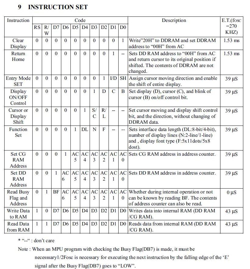

Благодаря ike тръгна дисплея :lol: Но не мога да накарам дисплея да изкара информацията на целия екран:
при 1-line -> LCD_Send (FUN_1L_5X8D, COMMAND) изкарва текста на екрана на половина.
А при 2-line-> LCD_Send (FUN_2L_5X8D, COMMAND)

#define FUN_2L_5X11D 0x2C
Това е невалиден режим.
Ползвай само FUN_2L_5X8D. Никаде не си казал какъв точно е дисплея, 1х16 ли е? Няма как на дисплея да му разрешаваш и забраняваш колко символа да показва.
Добре де защо тогава мълчиш, като комунист на разпит.
Дисплея ти е 8+8 втората осмица на кой адрес се намира трябва да провериш в документацията.
Слагаш го в режим #define FUN_2L_5X11D 0x2C и му подаваш 80 различни символа, нататък смятам че и сам ще можеш да се ориентираш.

Мнения: 381
при 1х16 имаш 80-88 и С0-С8 адреси
