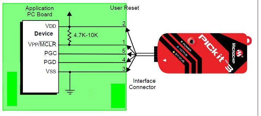

Добър вечер колеги, нов съм все още в тази материя и все попадам на някакви спънки. За сега все още се опитвам да свържа PicKit3 с PIC16f913 по схемата която върви в комплекта с програматора. При първия ми опит(като взимам напрежението от програматора 3.25V), първия процесор даде грешка ID 000000 и замина на боклука. Втория го разчете с някакво ID, тръгнах да запиша в него .hex файл от едно упражнение в час и уж го записа, опитах се след това да го прочета. MPLAB изписа че ID-то на процесора който е бил вързан първия път не съвпадало със сегашното което било ID 000000, и Status-а на програматора светеше в жълто и премигваше много бързо в червено. Не знам дали аз бъркам някъде или самия програматор не работи(беше последната бройка на витрината), има ли изобщо някакъв начин да разбера дали той самия не гори чиповете. Забравих да спомена че първия PIC16 беше SMD и може да съм го нагрял при монтажа на платката. Втория беше в SDIP28 и го монтирах на цокъл за да се застраховам че няма да го прегрея при запояването, но и така нищо не тръгна :guillotine:
Коментар на файл: По тази схема свързвам микропроцесорите и слагам между първото и второто краче резистор на 10kΩ

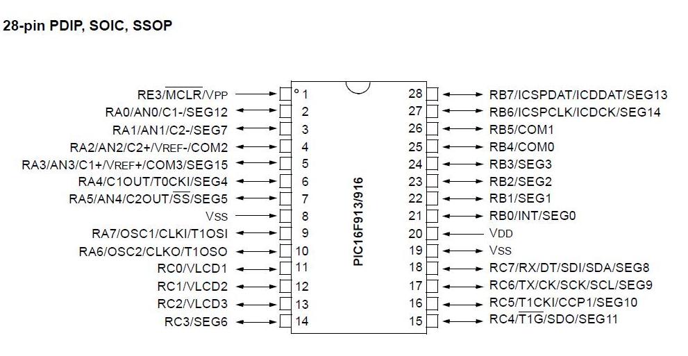

При монтажа съм свързал 1-вия пин па програматора с първия на PIC16 , 2-рия с 20 краче на PIC16 , 3-тия с 19, 4-тия с 28 , 5-тия с 27. И така уж трябва да може да се програмира :?:

1. Предполагам от Configure->Select Device си избрал процесора който програмираш.
2. Този процесор се програмира при 5 волта, не с 3.3.
3. Някой процесори не понасят дълги жици между тях и Pickit3, ползвай възможно най къси.
4. Не бързай да хвърляш процесори в коша, пиковете са корави чипове.

Благодаря колега за бързия отговор. По първата точка го бях направил още първия път, Втората ме беше страх да не го изпукам на 5v, но след като ми казахте че и така може да стане го пробвах сега и пак Status индикацията на програматора свети в жълто и мига много бързо в червено.
3. Направих връзката между микропроцесора и програматора чрез пинове от компютърно дъно и стана като оригиналните, само където вместо да си направя писти от тенол съм ги запоил с кабелчета по 2-3 см.

Също така не знам 6 краче на програматора трябва ли някъде да го вържа като на микропроцесора нямам PGM (LVP), също така имам още 1 маса на 8-мо краче ?

Кварц не ти трябва и вържи и втората маса на контролера! На 27 и 28 крак на контролера има ли нещо друго закачено освен програматора?

Да не си забравил да маркираш, че захранването ще се подава от програматора? Или му подаваш външни 5v? И махни тоя резистор(ако си го сложил)!

Маркирах че искам да подава напрежение от програматора, а резистор съм сложил както е на схемата.

Голями благодарности на колегата(е не съм чак такъв ранг) CarBeta Благодаря ти много :lol: Засега маиче записва в паметта но не съм сигурен, дадох да чете от паметта на процесора, после отидох на View-> Program memory и беше записал по адресите на паметта някакви данни но все още лампичката на програматора мига много бързо в червено, проверих дали не е окъсило някъде но няма нищо такова. Може ли това да е някакъв дефект в програматора :?:
