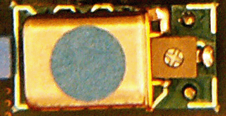

temp.gif [ 44.65 KiB | Прегледано 5164 пъти ]
Индуктивността не се вижда, ецната е отдолу на платката; настройката ставаше от
тримера с осцилоскоп, виждаше се като щракне върху кварцовата честота веднага,
държеше я за около половин оборот на тримера - човек (обикновено Ахим :-) ) намираше
двата края на тоя обхват, после оставяше тримера по средата му.
Понмя, че честотата излизаше някой друг процент, може би 1-2, по-ниска от идеално
сметнатата спрямо основната. Май доста се ползваха и 16 MHz кварцове (за основна)
на 7-а хармонична.

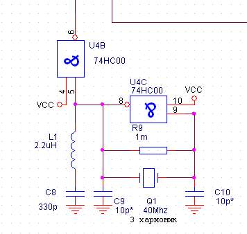

Мнение Re: 40 MHz кварц работи на по-ниска честота?!
ми аз ползвам ей тази схема за тези кварцове. Купих ги от Комет, предполагам че са същите. Всичките елементи, без дросела и кварца са СМД. Дросела е тип CL2.2uH CECS купен пак от там ( то всичките елементи са се от там :) )
40Mhz.jpg [ 16.84 KiB | Прегледано 4927 пъти ]
