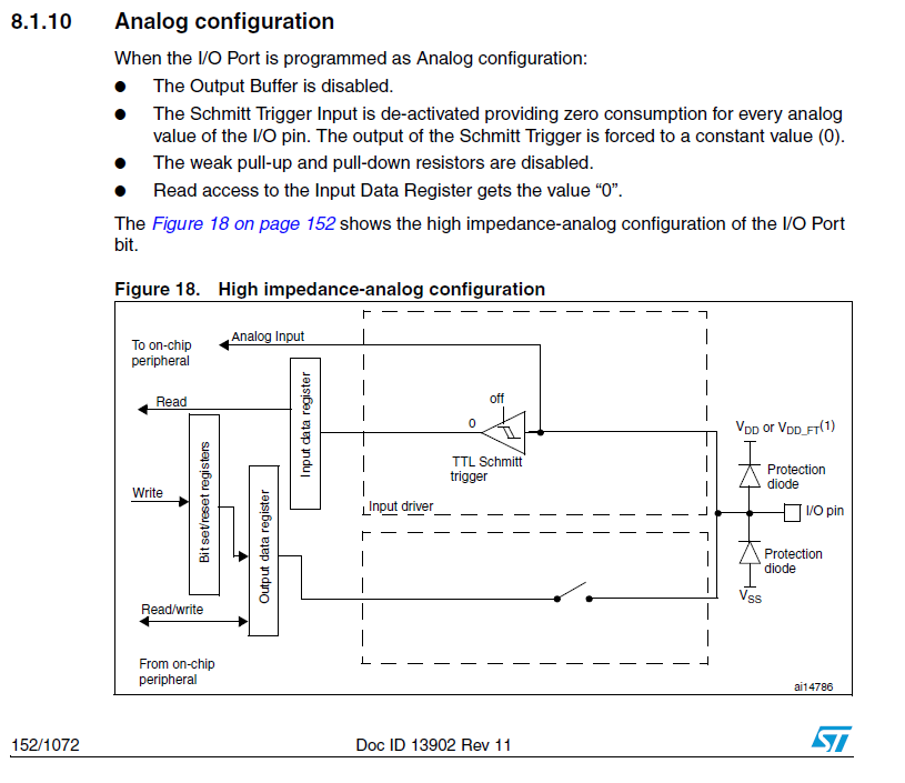

Е чакай сега, то USB то си е с що годе дефинирани нива. Няма чак такова плаване... та да ошашка CMOS вход. Или не?
P.S. То всъщност аз съм в грешка де. Всички пинове можели да стават аналогови входове (аз мислех, че само тези на които има аналогова периферия). Та ето какво пише в дейта шита:
Analog_input.png [ 75.92 KiB | Прегледано 5881 пъти ]
Начи като се сетне като аналогов, входния шмит тригер се гасял. Ми начи трябва да е ОК. :)

Ами той сигнала е диферинциален. Няма нищо обшо с цифровите нива. Само от това че типа на включеното устройство се определя от pull-up резистори и стойноста им вече говори много.

Nikola Kirov написа:
Да диференциален е, ама се драйви от някакви драйвери, дето са .... абе незнам какви са наистина. Никога не съм се замислял по въпроса. Както и да е. Като аналогов вход не би трябвало да му пречи.
