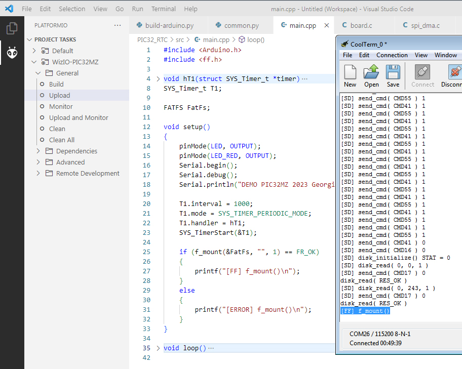

ще се пробвам с DOOM :D
FATFS.jpg [ 499.12 KiB | Прегледано 2401 пъти ]

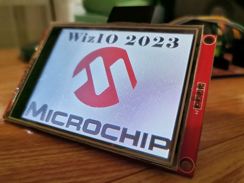

ILI934 ( 320 х 240 ) RAW Image 16 bit Color .... 38...40 frames per sec ... SPI 50Mhz DMA
без DMA - 13 fps...

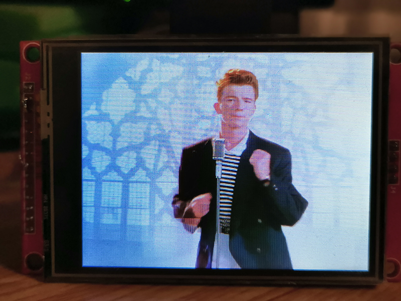

PIC_20230127_141857.jpg [ 422.44 KiB | Прегледано 2342 пъти ]
Пет Яну 27, 2023 3:21 pm

PIC_20230127_184705.jpg [ 405.64 KiB | Прегледано 2326 пъти ]
Пет Яну 27, 2023 7:55 pm

12 FPS :D
Microchip PIC32MZ - PlatformIO / Arduino
Curiosity v1.0 Board at 200MHz
320 x 240 RAW Video, 16 Colors - 12 frames per sec
ILI9341 - SPI DMA 50 MHz, SD - SPI DMA 25 MHz
https://www.youtube.com/watch?v=salZwXYZfkg
EDIT: на живо изглежда по-добре - трепканията са от камерата
EDIT: 240 x 240 - 16 fps
сравнено с PICO ( 125 MHz ) същия филм 8 fps
https://www.youtube.com/watch?v=Lolq46mt-vY
