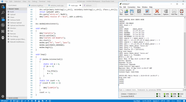

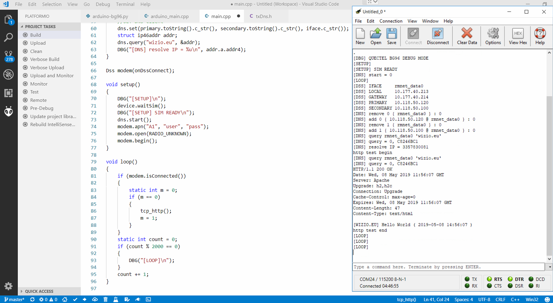

Arduino BG96 - може и да стане
за сега работи Serial, DataCall(DSS), DNS Client и TCP Client

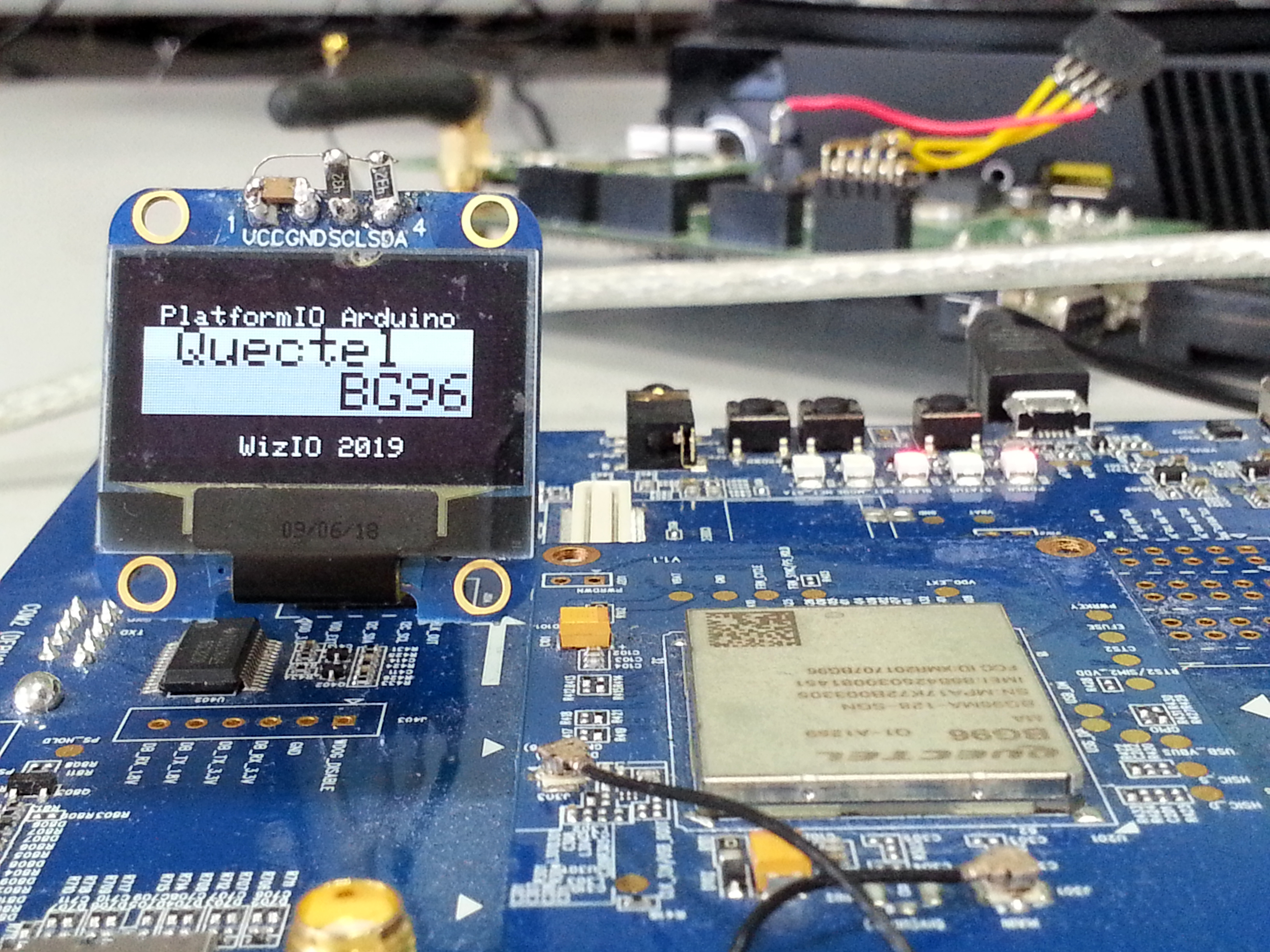

I2C Тест

На такава огромна платка не можа ли да намериш място за два резистора и един кондензатор, бре!!! 8O

:) не бря - тва ми е тест дисплей - на него са... играх си да ги "наглася", че нямам левел конвертори 1.8 към 3.3

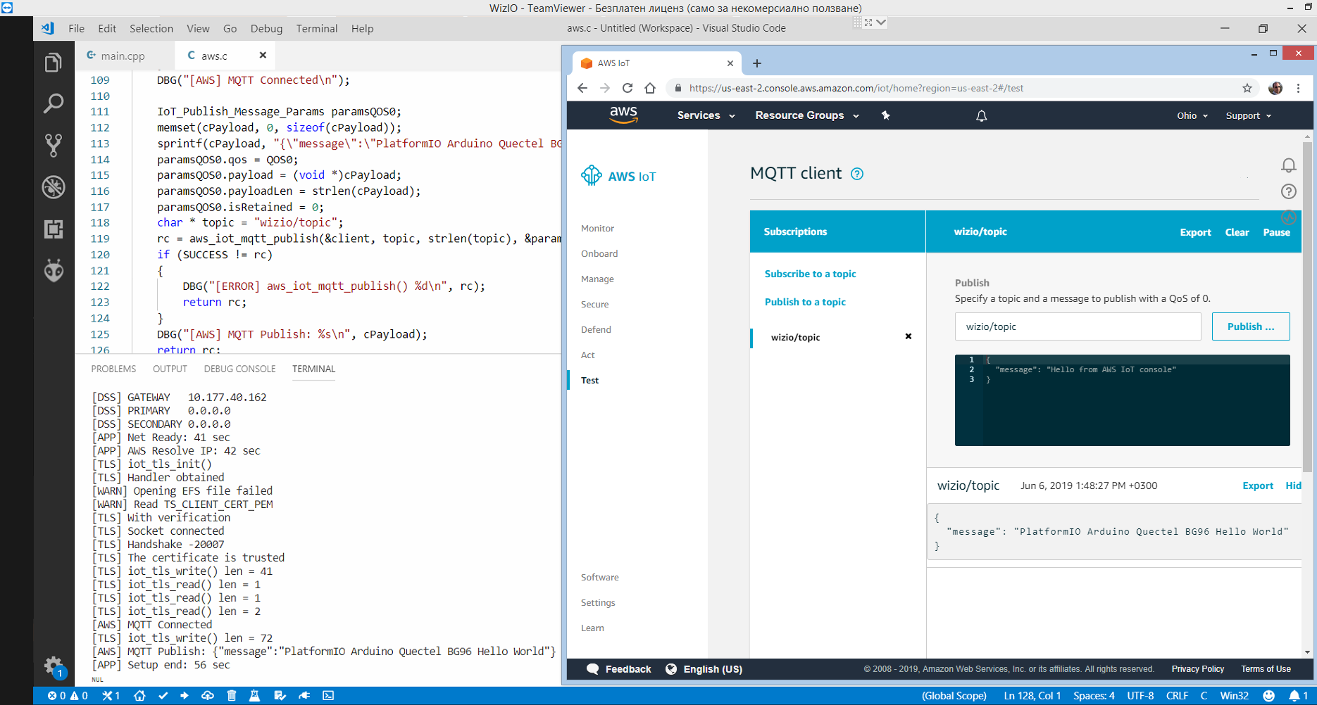

Amazon AWS-MQTT с Quectel BG96
Arduino Quectel BG96 - Amazon MQTT
[APP] Sim Ready: 5 sec
[DSS] IFACE     rmnet_data0
[DSS] LOCAL     10.177.40.161
[DSS] GATEWAY   10.177.40.162
[DSS] PRIMARY   0.0.0.0
[DSS] SECONDARY 0.0.0.0
[APP] Net Ready: 41 sec
[APP] AWS Resolve IP: 42 sec
[TLS] iot_tls_init()
[TLS] Handler obtained
[WARN] Opening EFS file failed
[WARN] Read TS_CLIENT_CERT_PEM
[TLS] With verification
[TLS] Socket connected
[TLS] Handshake -20007
[TLS] The certificate is trusted
[TLS] iot_tls_write() len = 41
[TLS] iot_tls_read() len = 1
[TLS] iot_tls_read() len = 2
[AWS] MQTT Connected
[TLS] iot_tls_write() len = 72
[AWS] MQTT Publish: {"message":"PlatformIO Arduino Quectel BG96 Hello World"}
[APP] Setup end: 56 sec
AWS.png [ 330.66 KiB | Прегледано 6608 пъти ]
