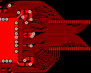

на честоти над 20-25MHz избягвай по всякакъв начин правоъгълни кьошета на пистите.
Ей го и без:
PCBarcs.gif [ 33.11 KiB | Прегледано 3599 пъти ]

=D> =D> =D>
много добре, колега!

Винаги съм се чудил вълничките за кво са?
Чет Мар 21, 2013 4:21 pm
Мнения: 1503
Мнение Re: Полигон на топ слоя.
Изравнява дължината.
