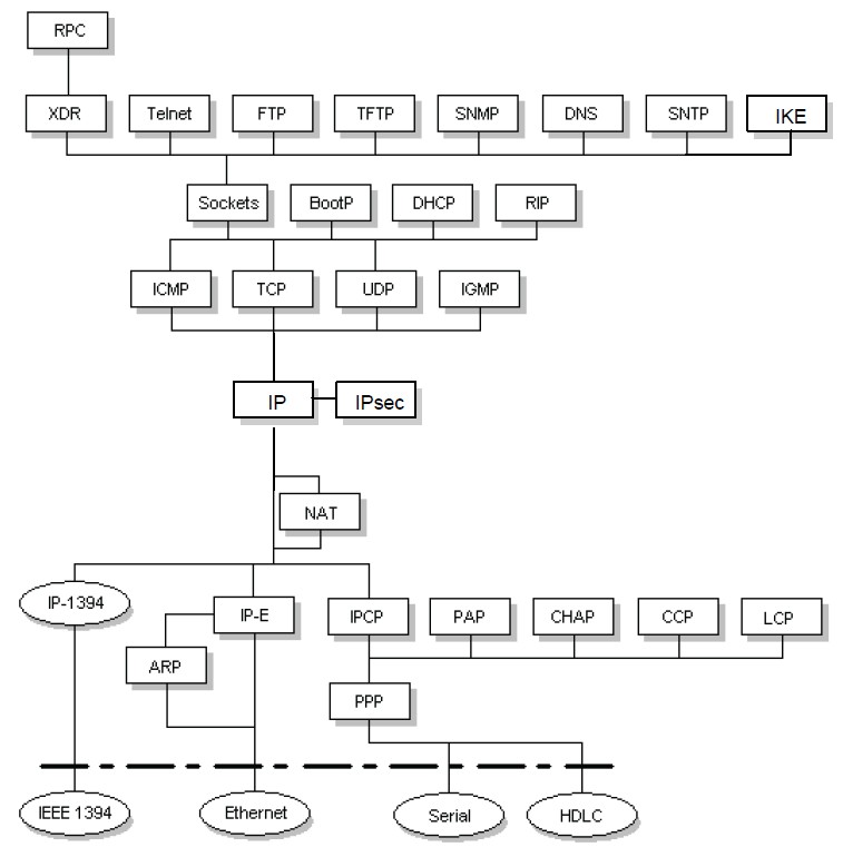

в единия вариант почти всичко от картинката е натикано в модема, като връзката MCU-modem е по серийна жица с някое/някои от най-горните квадратчета с АТ команди. при това ограничено като брой и като вид (примерно максимално 8 конекции, 1 HHTP, 1 FTP, 1 SMTP и т.н.) ако искаш да пуснеш нещо, което не се предлага от стека - нямаш шанс.
в другия вариант серийната връзка с модема е на най-долната хоризонтална линия в дясно. нагоре всичко се реализира в машината, към която е вързан модема. модема може да бъде какъвто и да е. квадратчетата нагоре може да са с произволен брой и комбинация. въобще не зависи от модема. обикновено цялата купчина от квадратчета се прави така, че да не зависи и от конкретното желязо на което се изпълнява. ако веднъж си я подкарал - нямаш грижи да я пуснеш на произволно ново изделие за час.

miro_atc написа:
Логиката е линейна, в смисъл обикновен алгоритъм. За изпълнението на една АТ команда викаш функция с параметри команда, данни и таймоут. Като излезе от функцията имаш резултатите.
Това значи ли, че чака за резултата или таймаута вътре в тая функция?

Дедо, как заобикаляш вградения в модула стек, за да реализираш цялата тая картинка в твоето желязо?
Пет Мар 01, 2013 12:17 am
Мнение Re: Препоръчайте подходящ GSM модул
Е той това го обясни по-рано де, нали всички модеми имат ATD=номер или както е там
в тия еквивалентът на "свържи се", оттам нататък модемът е жица през която минава
най-често ppp. В ppp затваряш IP пакетите, в IP пакетите tcp сегментите и т.н.
Това някой да коментира колко лесно/трудно смислено/безсмислено било да има
стек на самата машина без да го е правил някога няма нужда да обяснявам как звучи.
В малките контролери - по разни касови апарати, POS терминали и подобни прости
устройства, както вече споменах по-горе, не е практично дори да се мисли за стек под
тоя дето го има в модула. Голямата машина в случая е модулът, MCU-то прави там
някакви прости задачки и ползва няколкото жици за комуникация, които модулът
му дава под формата на tcp връзки и/или udp socket-и (sockets-es :D :D :D , току-що
гледах за Хобита и се радвах на Голъм и неговите множествени числа :D ).
В по-голяма машина - като тая дето дедото даде за пример по-горе - нещата са много
по-дебели, първо IP трябва да може да върви през разни интерфейси после има и
сума други "подробности", и е по-практично стекът да е вътре в къщата а не извън нея.
В Цецовия случай очевидно е по-удобно да ползва високото ниво, а и той го
знаеше от самото начало.
