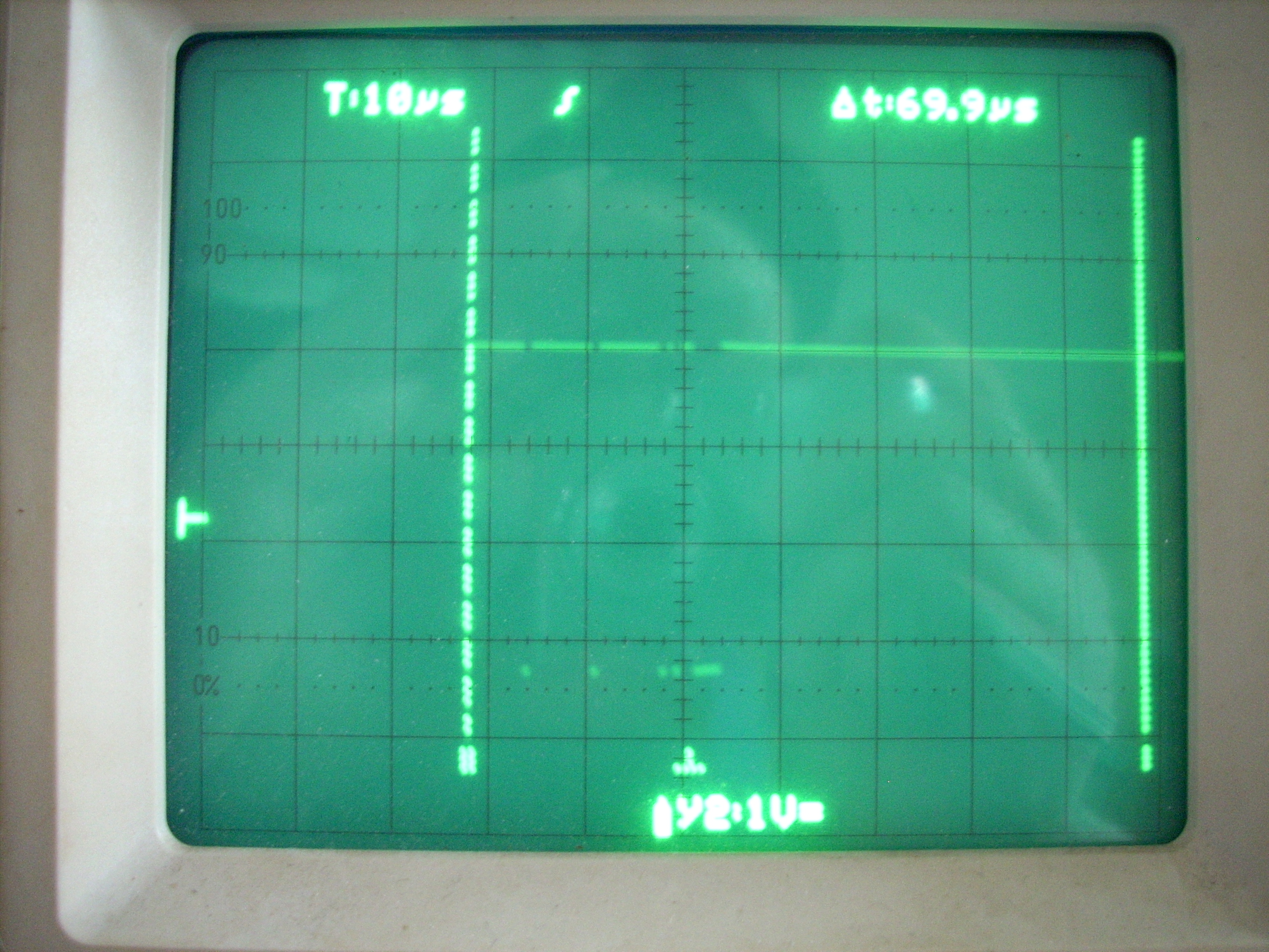

А ето и резултата от осцилоскопа:
4 байта за под 30us :), което е над 120 000 байта/с (БАЙТА за секунда).
Разстоянието беше около два метра, не сме конреолирали грешки (за сега).
(пакетът е FF FF FF 0D)
ПП Впрочем, с нормален терминал няма как да се сложи тая скорост, май :)
Коментар на файл: 4 байта за 30 us
DSCN3099.JPG [ 2.37 MiB | Прегледано 3206 пъти ]

Кофти написаните терминатли ти дават да си избираш от падащо меню от COM1,2,3,4 и 5-6 стандартни скорости.
По хитрите като: http://www.chiark.greenend.org.uk/~sgtatham/putty/ ти разрешават да си напишеш каквато и да е глупост за сериен порт и за скорост и просто го предават на windows да се оправя, ако може windows отваря порта, ако не може съобщава за грешка. Има и още по-хитри терминали, като http://sourceforge.net/projects/y-a-terminal/ които тестват всички портове и даже им взимат описанието от регистрите на тези, които можеш да ползваш. На мен не ми се е налагало в реалния живот да предавам при такава скорост, но за близки разстояния би трябвало да работи, като се отдалечаваш обаче ще се пробва та повтаря изпращането докато не получи потвържение от отсрешния модул. Всъщност, ако разгледаш модулите, ще видиш един липсващ елемент. От едната страна отива към подложка 14, която би трябвало да се свърже към маса. А от другата страна е 1.7В от от вътрешния LDO. Ако имаш проблеми, може да се пробваш там да запоиш керамичен 0.1uF - 1.0uF кондензатор и да свържеш подложка 14 към масата и да видиш дали няма да ти се реши пролема при по-висока скорост.
